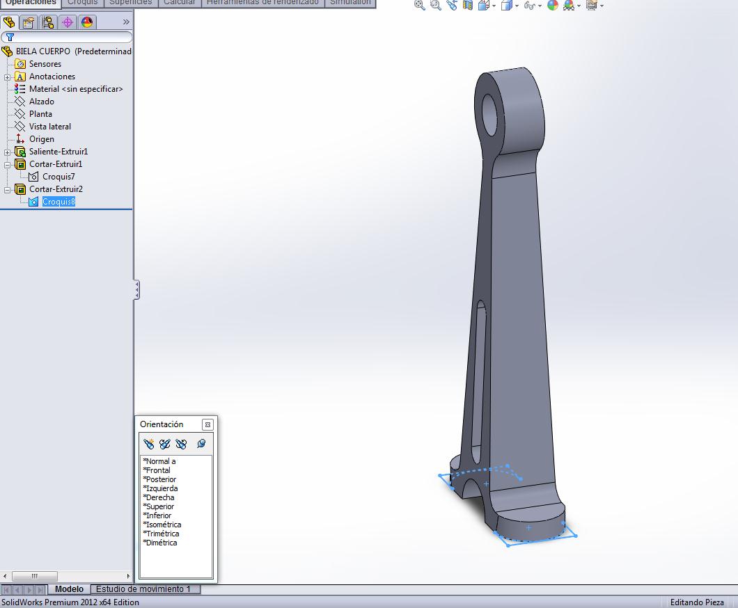

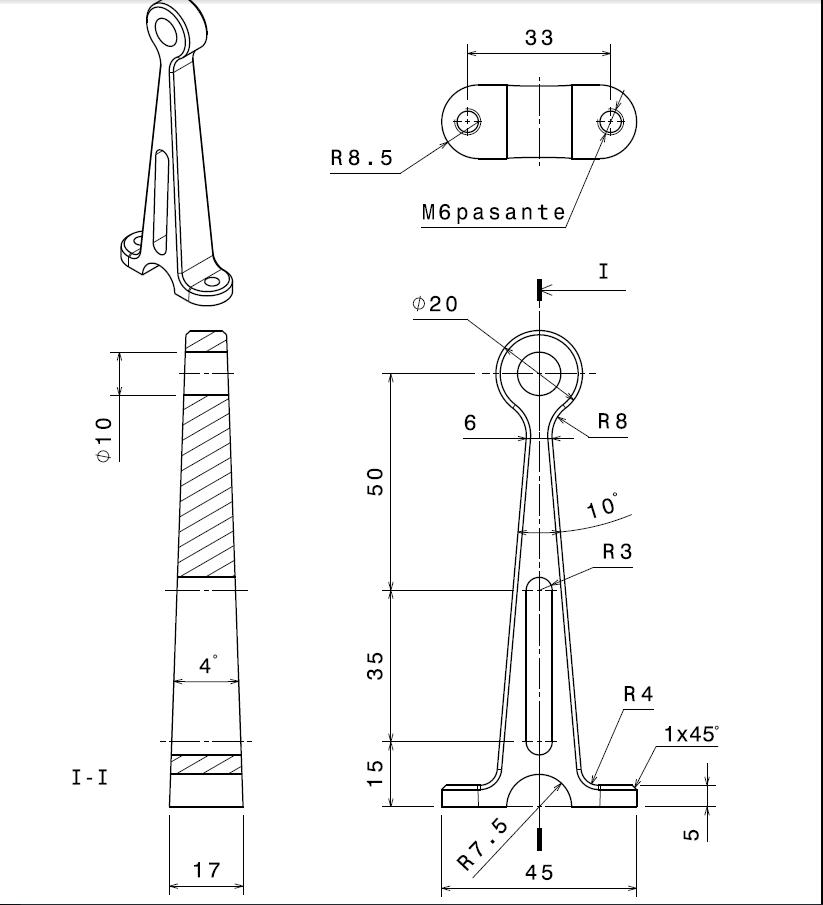

Hola chicos estoy haciendo un conjunto y dentro de el hay esta Biela , la que es muy distinta a las que he tenido que modelar.
Os dejo imagen para que lo veais mas claro vosotros.

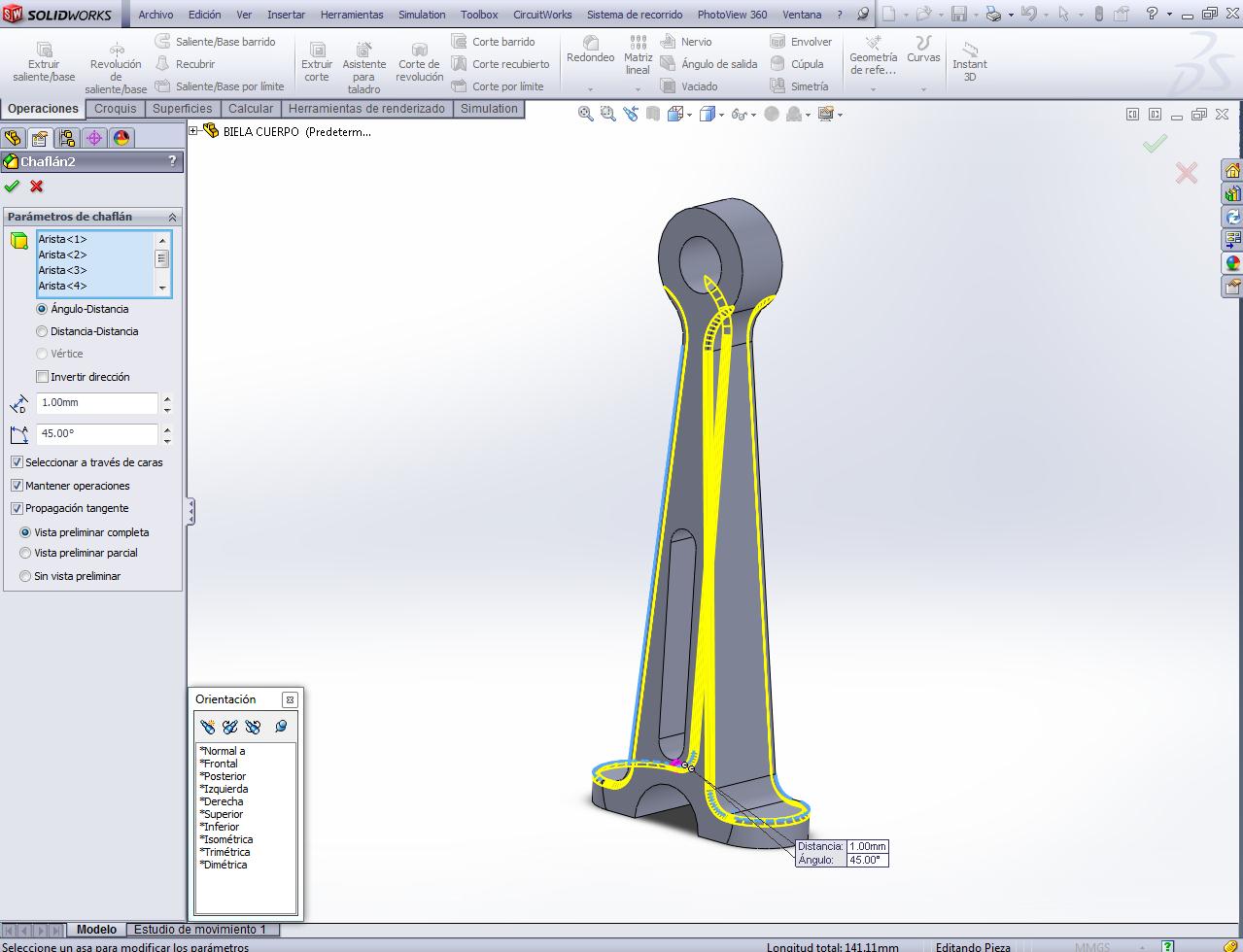

Me gustaria saber como la harias vosotros , ya que a mi me da error en la ultima operacion que intento hacer que es el chaflanado de las aristas.
Si podeis hacer un mini tutorial de esos que hacecies tan majos se seria perfecto ya que lo entenderia a la 1º, ademas que la gente lo vera mas sencillo.
Y aqui os dejo el error , que igual es solucionable.:24
Si os fijais pico en las aristas y hasta hay todo bien , pero cuando seleciono, la ultima arista que seria el circulo, no me lo hace, tambien he probado hacerlo sin que este en la misma operacion , y mas de lo mismo. :45

Hola Design-Tec pues ya realice el dibujo y pues no me da ningun problema al hacer el chaflan.
No se si tenga que ver en la forma en que seleccionas las aristas aunque no creo pero pues yo selecciones la arista de diametro 20 y luego las de diametro 8.5 donde estan los barrenos.

Re: Problema al crear una Biela
A mi me ha salido, haciendo primero el chaflán a los círculos de diámetro 20 y luego (en otra operación) el chaflán señalando las 4 aristas verticales, la propagación tangente se ha encargado de seleccionar el resto.

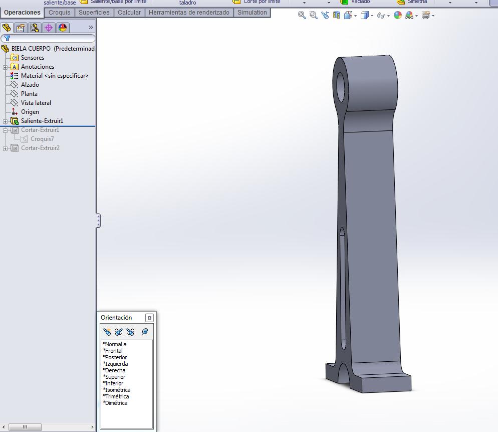

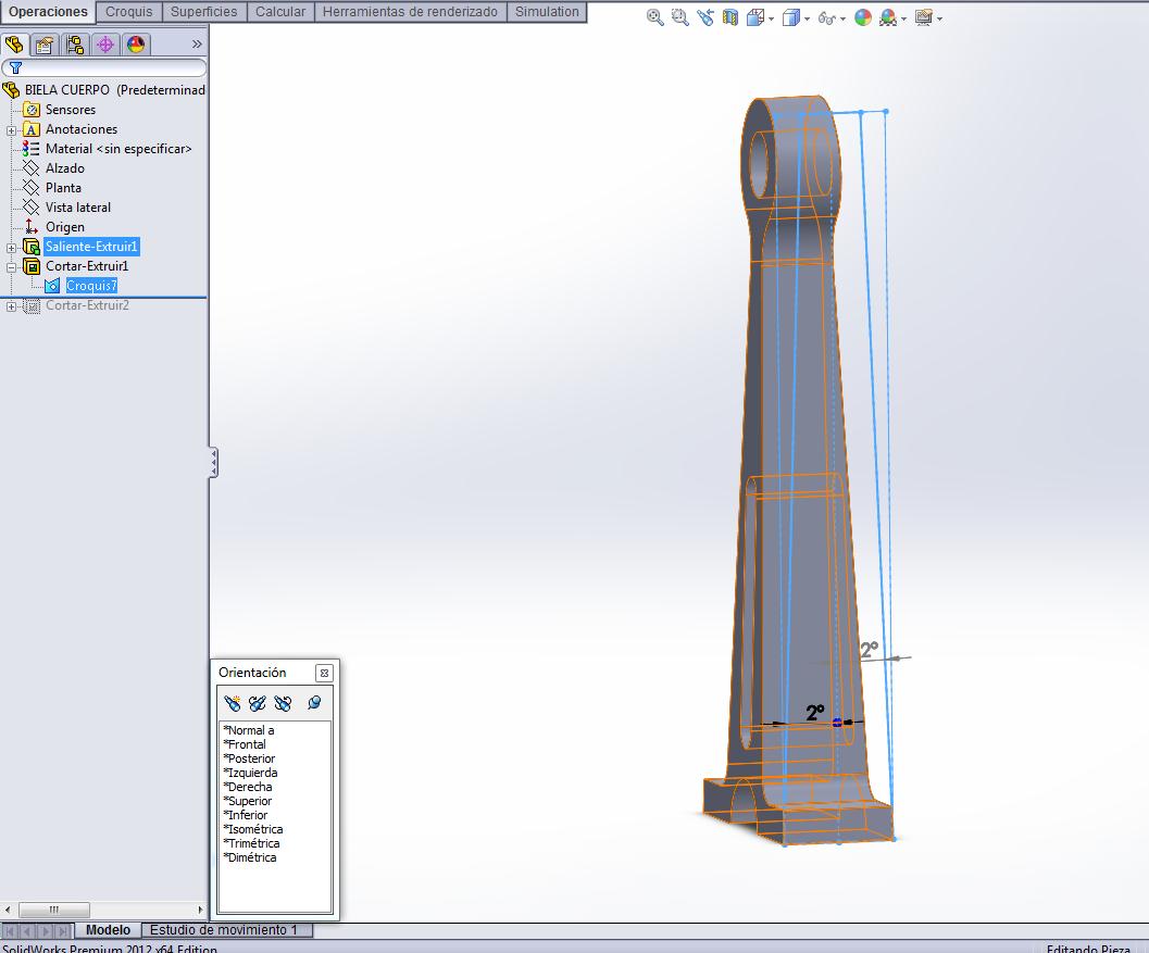

Me preguntáis sobre el árbol de operaciones, os explico como he desarrollado la pieza, un poco atravesada pero hay esta la forma jajajaja
Seguro que hay otro forma de hacer la pieza mas correcta, ya que me parece una locura lo que yo he echo , pero no encontré otra forma de hacerla.
1º hice un croquis de la vista lateral la extrusione a 17 y después hice otro croquis para hacerle el corte con la angulacion de 4º , parece ser que haciéndolo así, no reconoce las aristas para un posterior Chafan, Digo chaflán porque alguien pregunto que si tendría que ser chaflán por narices , pues si ajjajaaj
os dejo mas imágenes del desarrollo.

El corte con inclinación de 4º, yo no lo he hecho.
He utilizado el icono desmoldeo, pero el resultado debería ser el mismo.
