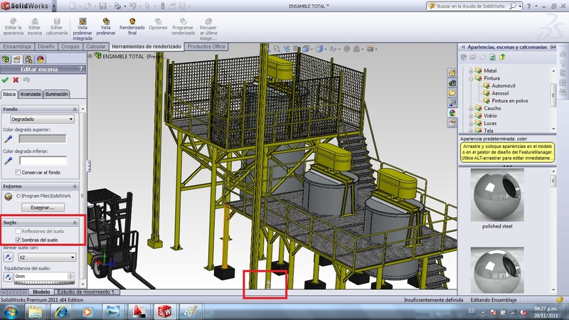

ya te lo dije una vez en otro post jairo, pero creo que no le tomaste importancia,creo que en ese entonces mas importancia tenia que yo sabia algo de 3d o no... es mas hasta te coloque esta imagen

si gracias por poner la imagen...pero...........como se ve en la imagen.. hay una opción que dice.reflexión de suelo.............pero no se puede activar..........solo se puede la opción sombra...ayuda plissssssssss.

lo descubri para activar realview necesitas tener una tarjeta grafica un poco especial....pero se le puede engañar al solidworks usando un programita ...se llama realhack.... solo son tres pasitosno pon go imagnes por q ya es tarde y trngo sueño...pero estare poniendo mas adelante
