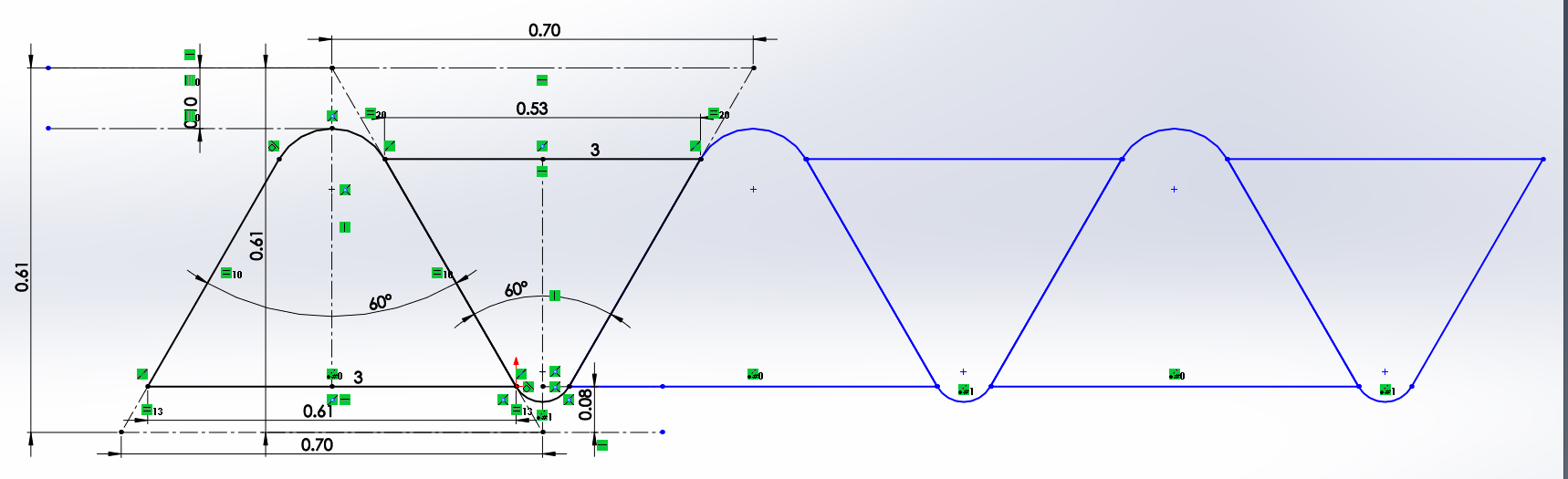

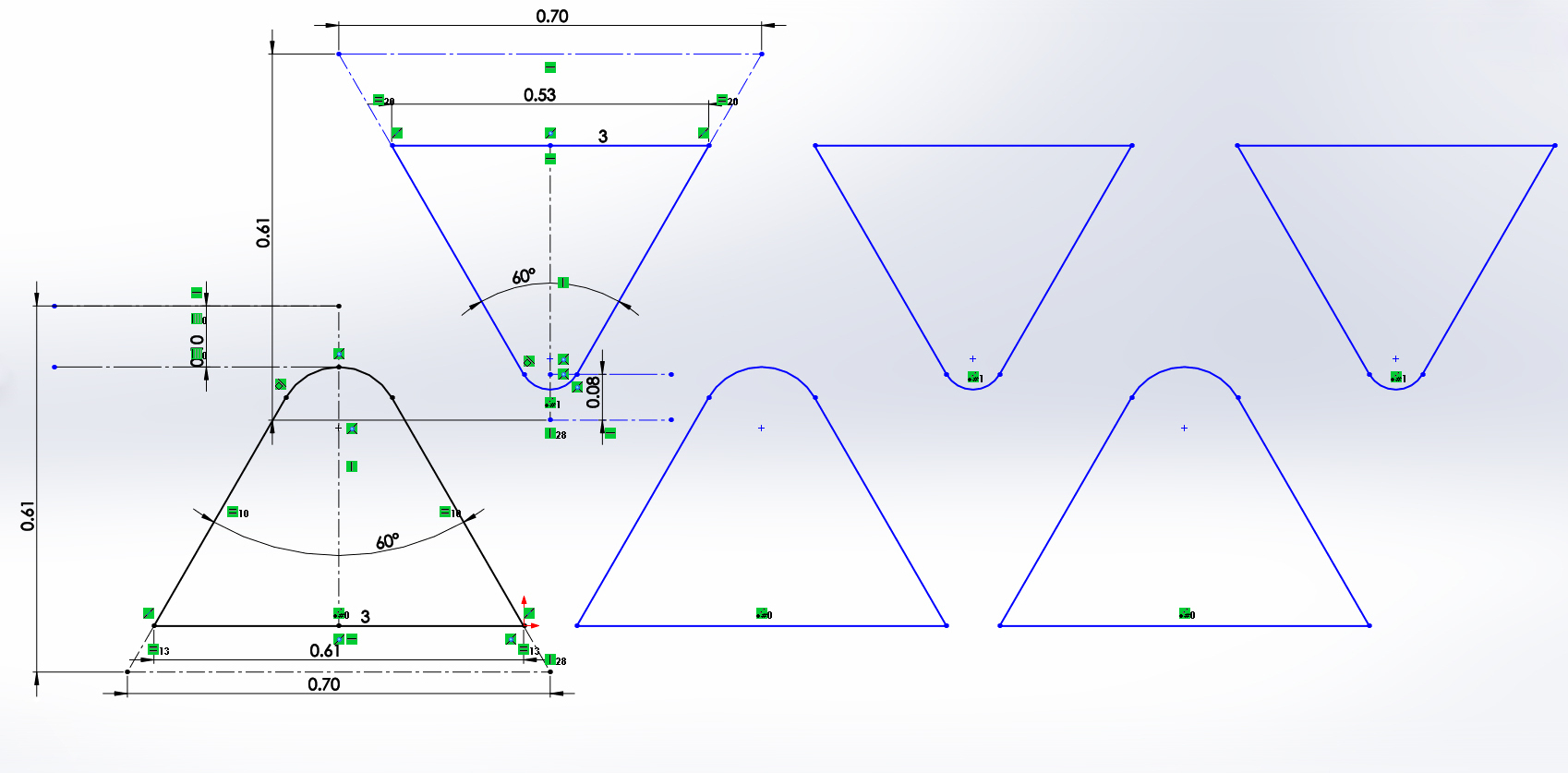

Subo tres capturas de pantalla con la medidas del croquis del macho (el croquis de la parte de abajo), de la hembra (el croquis de la parte de arriba):
Ahora cómo debería quedar acoplado:

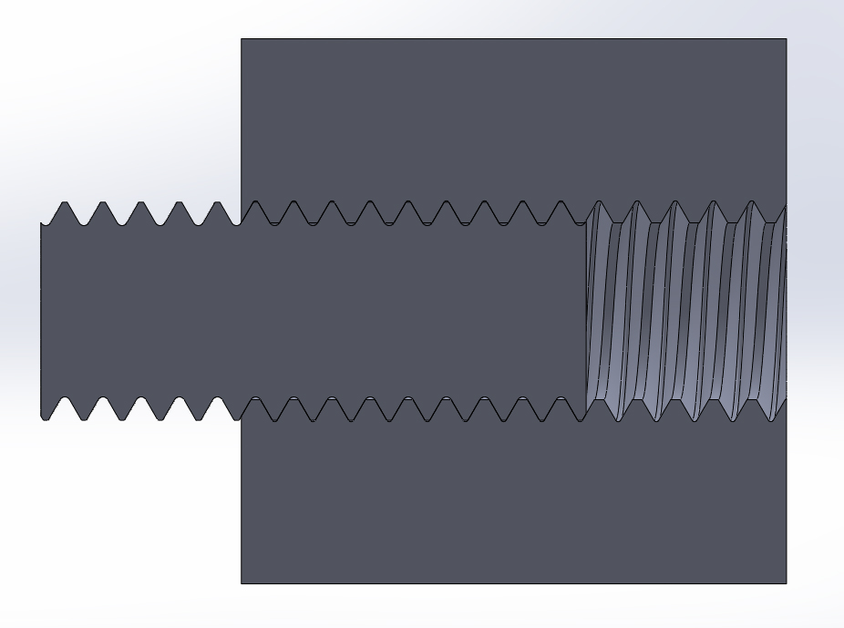

Como ha dicho TomCat he suprimido la relación de tornillo, he realizado un corte de sección y he ajustado manualmente, quedando dicho corte de la siguiente manera:
¿SolidWorks no tiene alguna opción para comprobar el ajuste correcto del ensamblaje del roscado?

Por otro lado, las medidas del croquis del barrido las que cogido de un ejemplo en el que no vienen tolerancias. Quizás no sea del todo pregunta para esta parte del foro y si no es así indicármelo, por favor, para realizar la pregunta donde proceda. Al hacer un roscado o mandar fabricarlo a partir del croquis del macho y hembra, ¿se hace el diseño con las medidas justas? Es decir, como está en la segunda imagen de este mensaje (sin ningun tipo de holgura) o si por el contrario se tiene que indicar algún tipo de medida para que el roscado encaje sin problema pero se garantice la estaqueidad.
