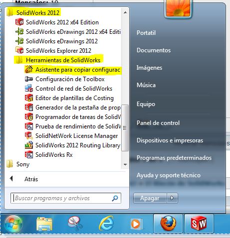

A ver si te aclaro un poco el tema.
Hay que salir de SolidWorks, vas a inicio Windows y en la lista de programas que tienes buscas SolidWorks, te saldrá una lista donde hay "Herramientas de SolidWorks" aquí está o debería estar el asistente para copiar configuraciones, lo ejecutas y sigues las indicaciones.
Ya nos dirás si lo has encontrado.
