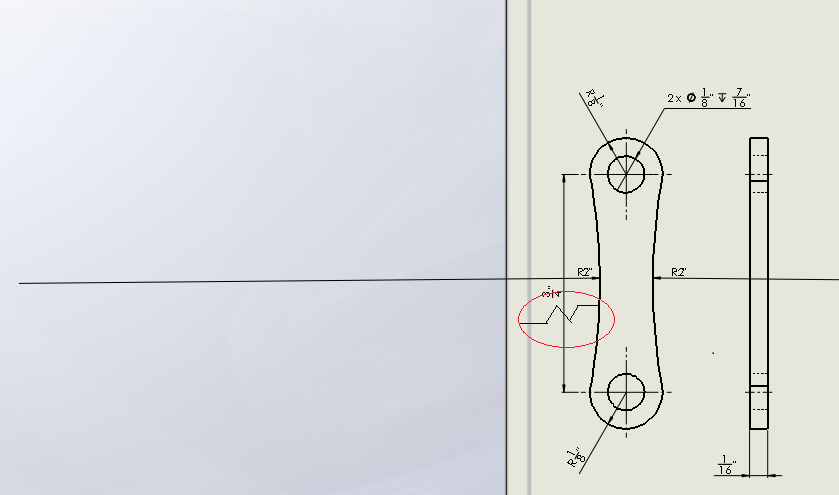

Hola que tal estoy haciendo un plano de una pieza la cual tiene un radio mucho mas grande que los demás y cuando lo acoto es muy grande, he visto que en algunos dibujos hay un símbolo para indicar que la cota es mas grande pero ponen la medida.
Alguien sabe como hacerlo en solidworks? es como un símbolo de un rayo.
Dejo una imagen de mi problema y de lo que quisiera obtener gracias.

boton derecho sobre la cota --- opciones de visualizacion --- Radio escorciado (signifique lo que signifique la palabreja)

Muchas gracia tocayo, ya lo pude realiaza. Muy facil realizarlo.

No sera "Escorzado" ? :14

Hola TomCat si es asi como dices "Escorzado", pero por unas letras de mas o demenos o un poco desordenadas no fue problema para encontrar la funcion, ya que las instrucciones para relaizadolo son las correctas.
