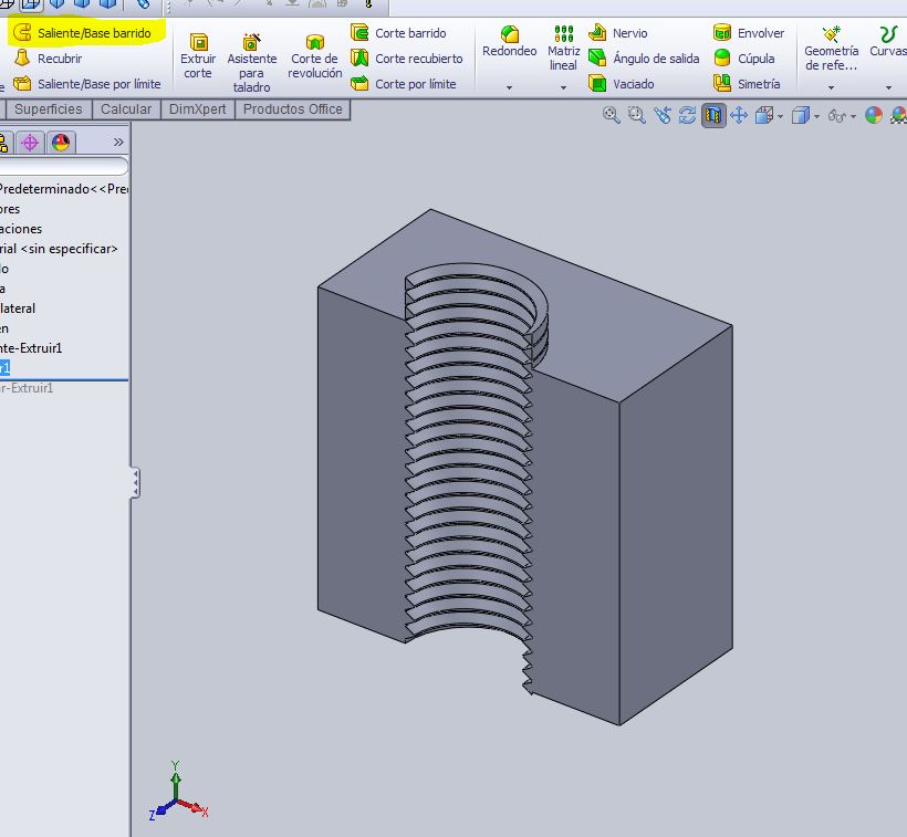

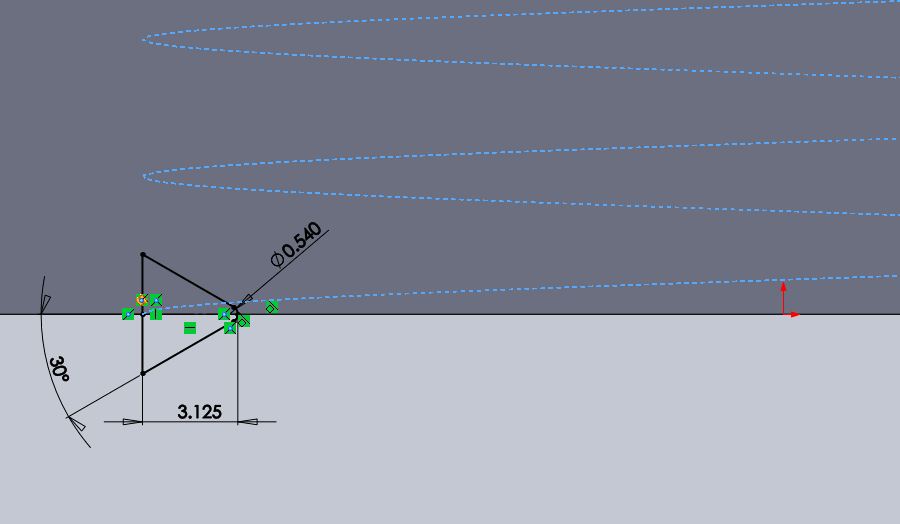

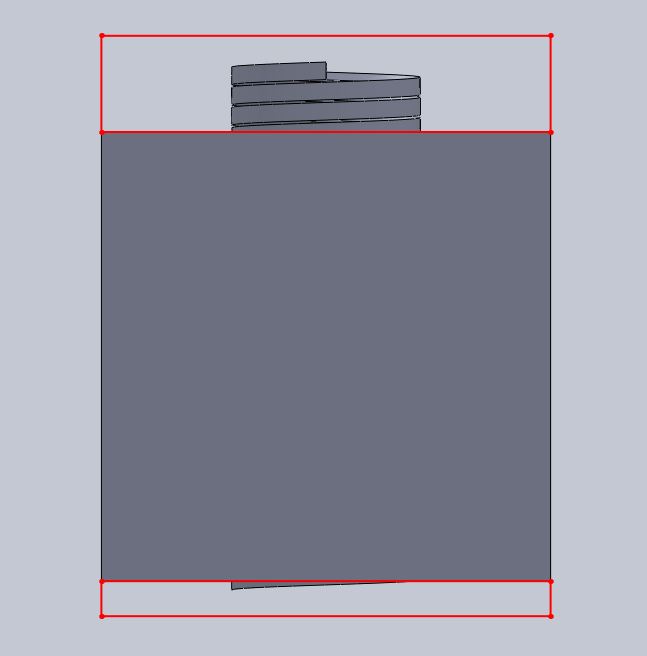

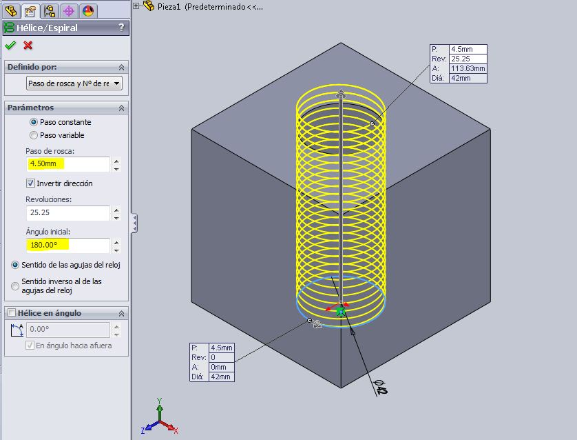

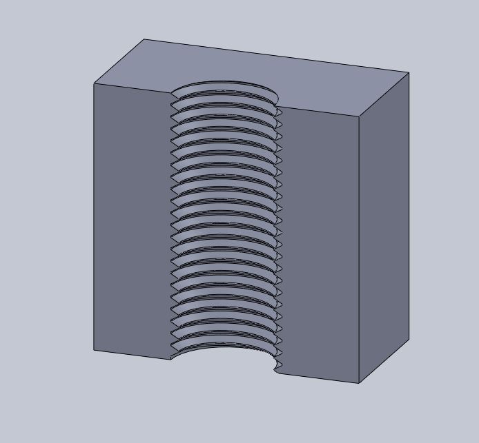

A ver si con unas imágenes te queda claro.
Lo primero que tenemos que saber es que el paso normal para una rosca M42 es de 4'5.
Tenemos una placa con un agujero de 42 de diámetro, partiendo de la base hacemos una hélice con paso 4'5 y numero de vueltas grande para tener hélice por toda la pieza y mas.
Dibujamos el triangulo que le corresponde a una rosca de M42 (igual que cuando hacemos un tornillo) y lo situamos de forma que el vértice redondeado mire hacia el centro
Ahora hacemos un saliente / Base barrido (esto añade material)
Como la hélice sobrepasaba la altura de la pieza también el perfil de rosca sobrepasa, nos colocamos en una cara y hacemos un croquis para cortar lo que sobra.
Listo.
Espero que ahora haya quedado claro.

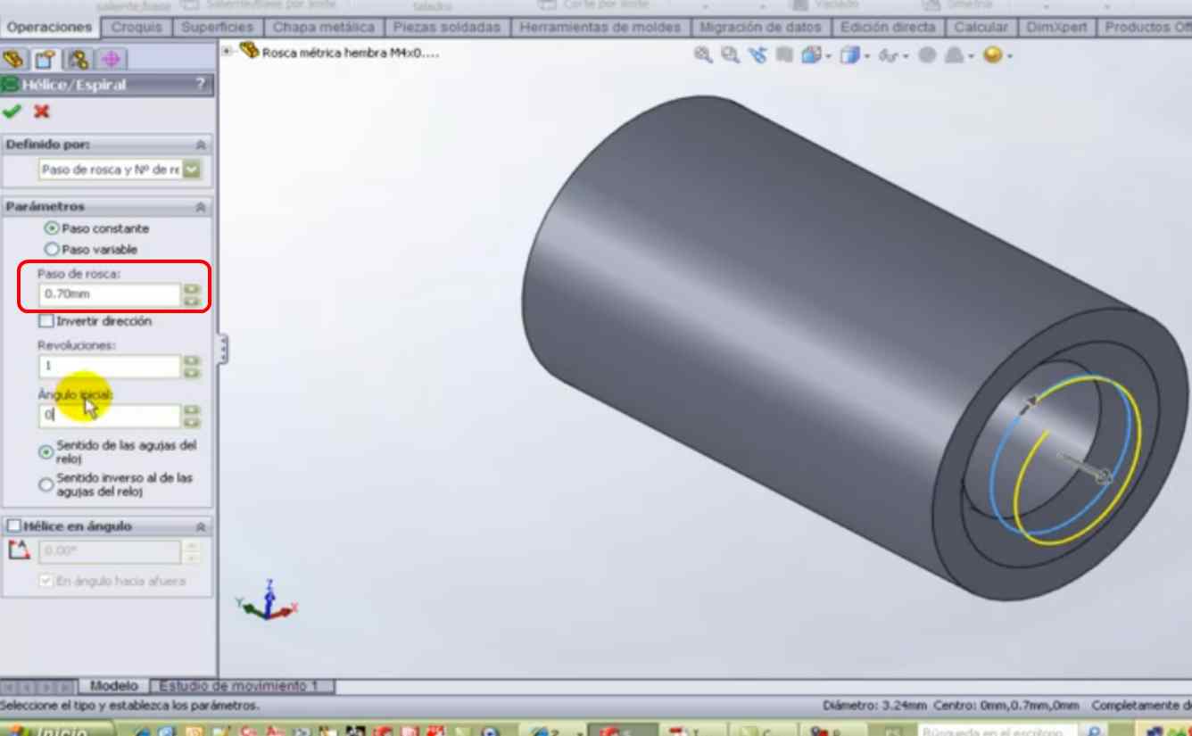

Re: Como realizar diferente tipo de rosca en agujeros
nacho lo que no entiendo del video es que el coloca otro paso si no vaos ala tabla el paso de M4 es 0.70 por que el aplica otros calculo haber por que es eso.
Mensajes: 11787
Temas: 874
Agradecido : 4498 veces
Agradecimiento recibido: 3634 veces
Jairo, ¿estamos viendo el mismo vídeo?
O mi vista me engaña, o pone 0,7, no se donde has visto tu otro paso.
