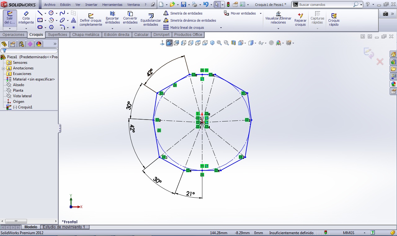

Bueno chicos tengo una dudilla con este boceto, os dejo la imagen, y lo quisiera saber si se podria simplificar de alguna manera y no hacer tanta linea e ir acotando angulacion por angulacion , ya que me ha parecido un trabajo de chinos hasta conseguir este decagono irregular.
si alguno quiere la pieza original lo puede encontrar en trabajos personales , es el 1º boceto del motor radial.

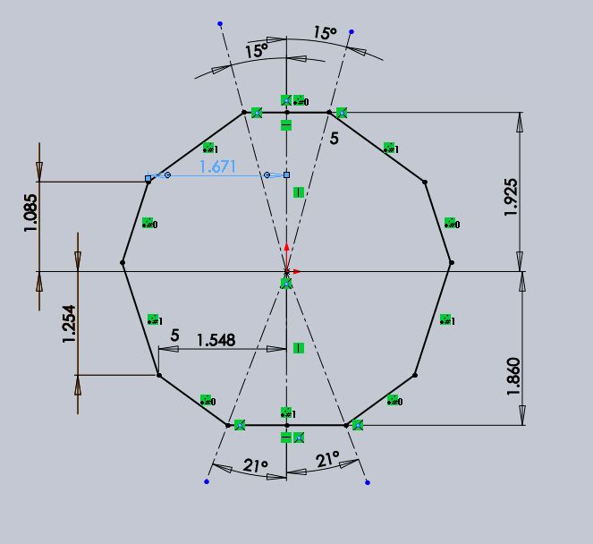

Bueno dejemos eso de un lado y pues aquí te dejo mi solución, al analizarlo me di cuenta que es una pieza simétrica, por lo que puedes aplicar simetría, y lo de los ángulos lo que hice fue hacer una pequeña operación matemática una resta de angulo que hasta en SW se puede hacer.
Espero y te sirva saldos.

Tranquilo Nacho, esta bien donde esta, ya que esto es un problema de SW. Este problema se puede presentar en cualquier croquis, Design-Tec ha puesto este ejemplo, porque es en el que lo ha "detectado", pero puedes encontrarte con otro montón de ocasiones con el mismo problema.
Tu respuesta, pues válida para este caso, para cualquier caso parecido y para todos los CAD, siempre hay que estudiar lo que queremos hacer y después aplicar el método que menos trabajo nos de y que mas fácil sea de controlar si hay una modificación. La verdad que esto es muy difícil de lograr, pero no imposible.

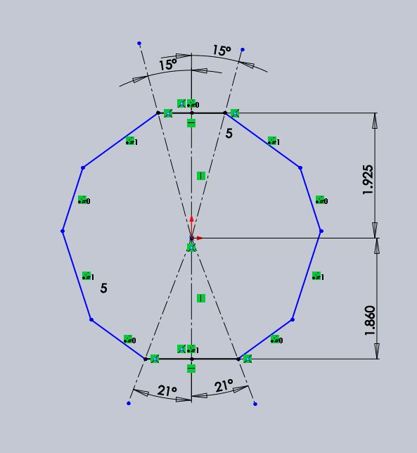

Está hecho con SolidWorks, pero creo valdrá para otros programas.
Así es como yo resolvería el problema, con las cotas que aparecen en la figura (están en el plano) es fácil dibujar las dos lineas negras, ahora solo queda hacer una matriz circular de 5 elementos con la linea corta y otra con la linea larga.
Acotando dos vértices con respecto a los ejes coordenados tendremos el croquis completamente definido (todas las lineas negras)

Gracias chicos .. si es lo que buscaba, era exactamente esto, los dos casos me valen .. la cosa es conseguir el mismo resultado de la manera mas sencilla.
