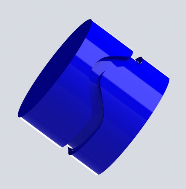

Necesito hacer una pieza muy parecida a la que se puede observar en la imagen, he probado todas las maneras posibles para hacer los surcos/guías que están en el cilindro y que se meten unos milímetros hacia el centro del cilindro (He intentado a proyector las rectas en la superficie, hacer splines en superficies, pero no consigue hacer lo que quiero ya que cuando hago la operación de corte por barrido me da siempre un error: topológicamente invalido). Me podríais dar algún consejo para hacer esa operación.
Gracias

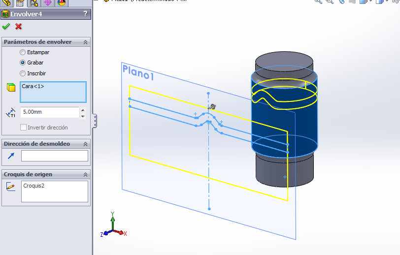

¿Puede servir algo como esto?.
Las medidas me las he inventado, pero con algunos detalles creo que podría hacerse con cualquier medida.
La operación para crear el camino del barrido es "Envolver" y después crear un croquis 3D adjuntando solo lo que nos interesa.
Prueba con estas indicaciones y si no te sale me lo dices.

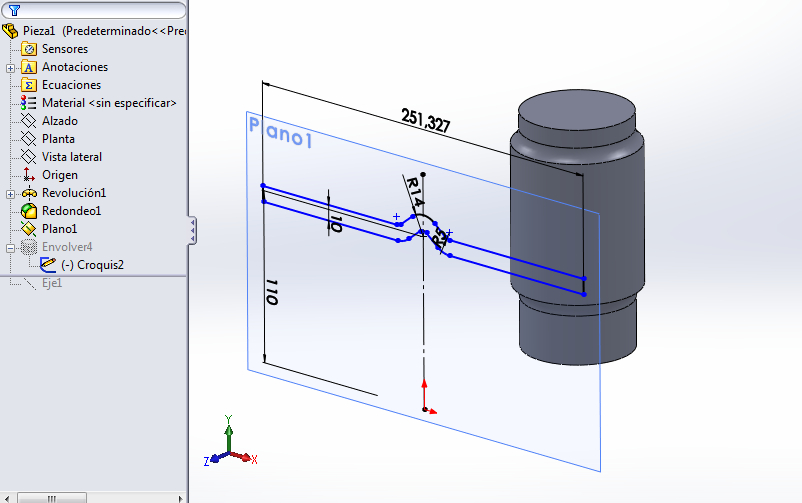

Como dice Ricardo las guías las puedes hacer con el comando "envolver".
Te creas un plano separado de la pieza y en el dibujas el croquis con el desarrollo de la guía. Para asegurarte que lo envuelve correctamente acota la longitud total poniendo diámetro del cilindro*pi tal cual, es decir, si el cilindro es de 80 pones "80 x pi". Te lo digo porque si calculas el perímetro por tu cuenta te comerás decimales y seguramente te de error al envolver.
Después, dentro de comando "envolver" eliges grabar y le das la profundidad que quieras.

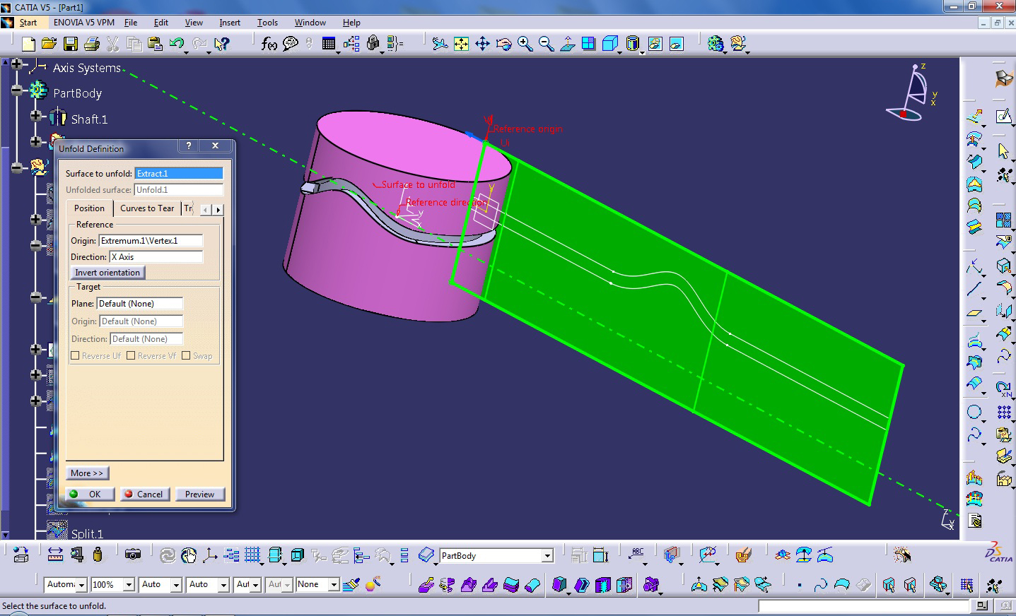

Creo que esto en Catia se haría con unfold; se proyecta el sketch con la geometría a dibujar en ese desarollo que saca el unfold, una vez proyectado ese sketch, se edita el Unfold, y en la pestaña trasnfer opción fold se pega la geometría sobre el cilindro y luego se recorta con split.
En un nuevo body se le hace un Thinck Surface al resultado del split y con la operación boleana Remove, se resta al partbody. Creo que así saldría eso, he probado sin usar medidas.
No sé si es esto lo que se busca o no, si no es esto, pues por si a alguien le sirve.
Si me he equivocado que me corrija algún experto. Salu2s

No te has equivocado, porque ese es un método, puede que existan mas, pero lo importante es el resultado. ¿No te parece?.
Punto para ti.
