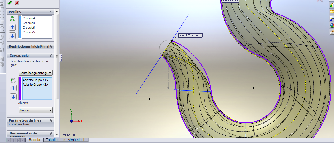

Gracias :21
Solo tengo un problema, hay una porción que no sigue completamente la curva guía. :52
Una consulta ¿Como puedo hacer la punta?

Re: CS01-06 Gancho (Pag-6)
Hola jomatoci.
En lo de que el sólido no sigue la curva no puedo ayudarte, ya que SolidWorks no lo he tocado. :58
Si fuese con AutoCAD, te preguntaría si has usado las dos curvas (la superior y la inferior) como guías (las curvas que ayudan a definir la forma del sólido) para el solevado.
Si la anterior sugerencia no te sirve, deberás esperar a que alguien que use SolidWorks vea este post.
En cuanto a la punta del gancho, ¿has probado a poner una esfera y sumarla al resto del sólido?
Mensajes: 776
jomatoci si te fijas en la imagen que has puesto la linea amarilla se retuerce y esto es porque al ir eligiendo los perfiles que forman el barrido uno de los puntos de control que salen (los puntos verdes) se te ha ido a la parte exterior del gancho en lugar de a la interior como en el resto. Para solucionarlo edita la operacion, selecciona ese perfil y arrastra el punto verde hasta la parte interior.
Para hacer la punta final utiliza el comando "cupula"
