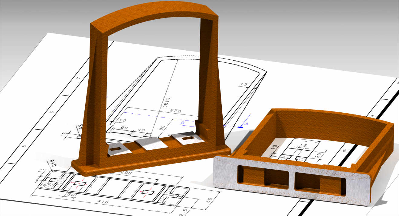

Hola aquí os dejo otro ejercicio de los cuadernos de Soto.

¡Que chulo te ha quedado, jaam! :21 :21
Me encanta el detalle de ver la lámina debajo de la pieza. :56 :56

Muy buen trabajo jaam_24, y encima mejorando los planos de Soto.
Punto merecido.

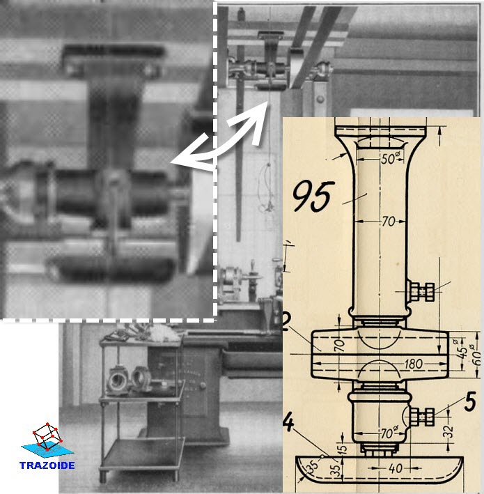

Music224 tiene razón y voy a completar su información con algunas imágenes.
Para los que no tengáis más de cien años, como yo, os recordaré que al principio de la revolución industrial las máquinas no se movían con electricidad sino que existía un único motor de vapor del que salía un árbol y de él iban tomando la fuerza todas las máquinas. En esta imagen en la parte superior izquierda podéis ver el árbol y las poleas planas de las que salen las correas hacia las distintas máquinas para darles movimiento.
De hecho el nombre de "árbol" le viene de ahí, ya que el eje principal parecía un tronco del que salían las ramas (las correas).
Si aumentamos la imagen y nos fijamos podemos ver algunos de los soportes que aparecen en el cuaderno 7. Por ejemplo el que está más a nuestra derecha es primo hermano del número 95
Y sobre la columna podemos ver el número 92.
Otro ejemplo de árbol de transmisión.
Si volvéis a mirar el número 95 pero su perfil os daréis cuenta del enorme parecido, incluso tiene la bandeja para recoger el aceite en la parte inferior.

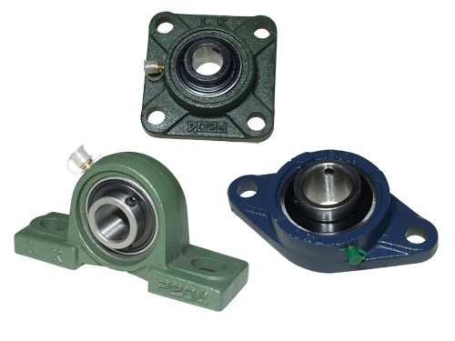

Y por último, la versión actual de estos abuelos.
