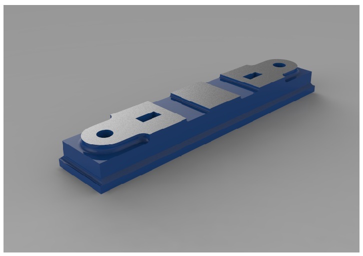

Buenas dejo una practica sencilla del cuaderno 7.

muy buen trabajo jaam_24, punto para ti, ademas de que estoy sorprendido con tu render veo que esta hecho con Catia, y te digo que me soprende por que tu render tiene dos apariencias diferentes, una de fundicion y una de maquinado, cosa que yo nunca he podido hacer en Catia poner varias aparecienicas en una pieza, eso es dificil?
Saludos :21 :56
Mensajes: 3095
Re: CS07-01 Placa de asiento (Nº 91)
Gracias, sobre lo que comentas, en el entorno de superficies en un geometrical set haces un multiple estract con las zonas que necesites cambiar de material. Sobre el geometrical le agregas el otro material y listo.
