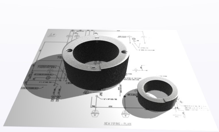

Como se puede poner un plano en perspectiva , por ejemplo en el plano planta, y colocar encima la pieza 3D ??
En la imagen que os muestro, esta inclinada la imagen del plano..
Pongo un ejemplo que encontré, por internete , así os aclaro las dudas.
Me gustaría saber como se hace , si usáis solo solidworks o combináis diversos programas .

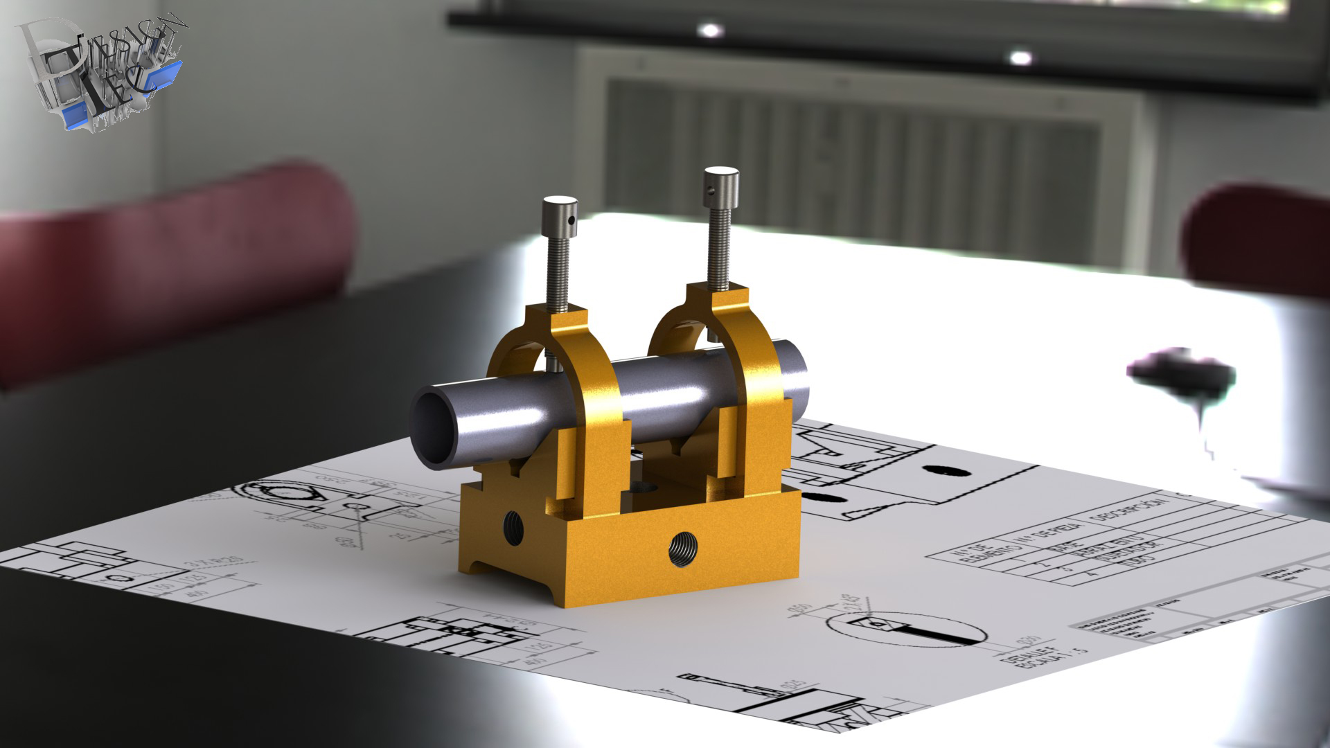

A ver, tu lo que quieres es algo como esto ¿no?:
Esta hecho con Inventor, pero creo que se podrá hacer igual con cualquier CAD. Yo lo que hice en su día fue una placa (la mesa), le di la textura y le coloqué encima una "pegatina" o calcamonía (como Inventor le llama) e hice un conjunto con esta "tabla" y la pieza. Luego es cuestión de buscar la vista mas adecuada y renderizar.
En Solid Works, si mal no recuerdo, algo parecido se puede hacer (no me preguntes que), solo has de tener una imagen del plano que tu quieres presentar como "base" y listo.

Exacto Jairo .. busco hacer una presentacion como la de Mondeo, pero quiero ver si se puede hacer directamente con Solidworks o bien tengo que utilizar Keysoht o combinando programas para conseguirlo, mi idea es hacerlo solo con un soft , de hay mi pregunta.

Lo conseguí !!!! algo así es lo que quería hacer, aunque es todo un show conseguir que la escena + la vista de modelo cuadre y ademas me he dado cuenta que cuando comienza hacer el renderizado final .. no es lo mismo que se tiene en la pantalla antes del renderizado, así que tuve que darle a vista preliminar varias veces hasta colocar las cosas en su sitio .. espero que os guste :68 :68
