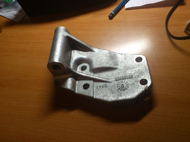

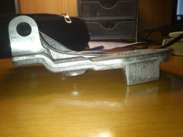

Bueno os cuento. Resulta que acabo de empezar mi proyecto de fin de carrera del modelado de un motor de 4 cilindros con Solidworks. Yo siempre habí­a usado Autocad así­ que Solidworks lo manejo bastante menos. Aún así­ antes de empezar el proyecto he estado haciendo muchí­simos tutoriales para aprender algo más de lo que me enseñaron en la universidad de este programa y le he cogido algo más de práctica.
Pero claro, una cosa es manejar mas o menos y otra muy diferente dominarlo. En cuanto he empezado a desmontar el motor y a hacer las piezas con Solidworks me han venido las dudas. Lo bueno es que para piezas complicadas dispongo en la universidad de un escáner 3D que luego puedo exportar a Solidworks haciendo cortes, pero no quiero tener que usarlo ya para una pieza en concreto que es de las primeras que he desmontado. La pieza en cuestión es el soporte del alternador y me gustarí­a que me intentaseis dar un par de consejos de como puedo meterle mano a la pieza, porque no se ni como empezar...
Os dejo 3 fotos para que os hagáis una idea:
Muchas gracias de antemano.

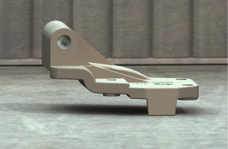

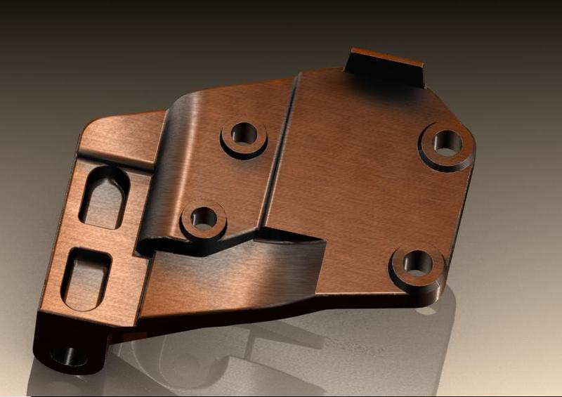

Vi en el Foro tu pieza pidiendo ayuda, y a ti también con ella. La respuesta concreta a tu pregunta de si se puede hacer ese tipo de piezas en SW es: Sí. Se puede.
Aquí te mando una muestra de lo que pude hacer con las imágenes que pusiste en el Foro. Me gustaría poder enviarte el archivo de pieza ‘.sldprt‘, pero confieso que no sé cómo hacerlo. Sólo se me ocurre un archivo anexo en un correo electrónico. No más tengas idea de cómo puedo hacerlo, por favor indícame, y con gusto te la envío.
Realmente las tres imágenes que pusiste hay alguna que otra información que no pude percibir bien, y por supuesto las dimensiones me las creé yo mismo. Te advierto que la forma en que la hice puede incluso no ser la más racional, pero con la pieza en la mano se te pueden ocurrir otras cosas. Cuando recibas el archivo, si avanzas poco a poco en el árbol de operaciones operación por operación verás cuáles fueron los pasos de su confección. No estoy muy familiarizado con la renderización, ni mi equipo me ayuda mucho, además, trabajo con el SW2010, pero te pongo tres vistas de la pieza en posiciones similares a las de tus fotos.

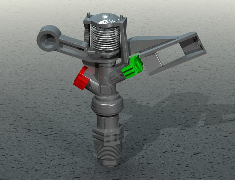

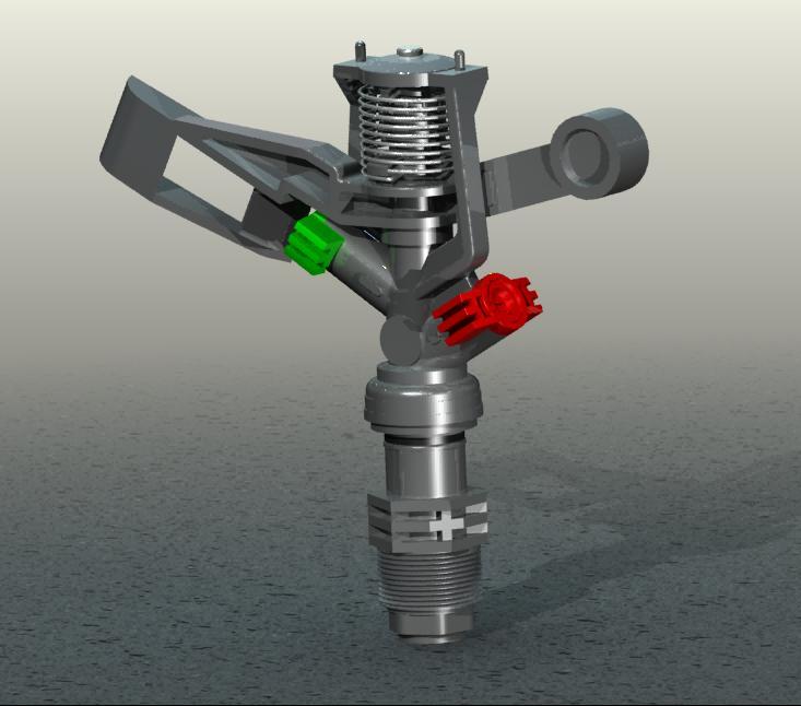

También te muestro dos vistas de un aspersor de riego para la agricultura, que a pesar de tener una configuración, en mi opinión algo compleja, también se puede hacer en SW.
Espero te sirva.
Saludos solidworianos.

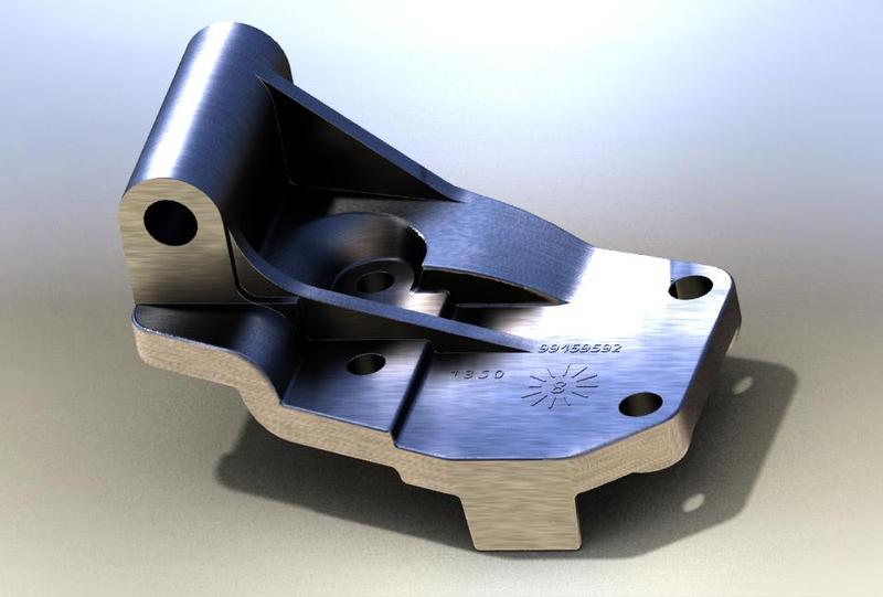

Gracias, Mondeo por tu explicación oportuna. La primera me fue de gran utilidad. Como ves, esta vez subí bien las imágenes. Claro que me gustaría que el archivo lo vieseis todos, pues mientras más vistas más sugerencias y por supuesto más conocimientos. Disfruto cuando estos últimos son de patrimonio universal, y disfruto también percibir que ese es el espíritu de este Foro. Creo que seguiré precisando de tus indicaciones, pues intenté subir el archivo y no pude. Donde dice 'Subir adjunto' en la parte inferior del post; con 'Examinar' le di la ubicación del mismo en mi PC y luego 'Agregar Archivo'. Pero me dio por respuesta que 'La extensión sldprt no está permitida'. No voy a descartar la opción del MP, pero mientras me sea posible mantenerme en línea con todos, claro que lo haré público. Sólo, por favor, indícame cómo hacerlo y lo haré. Gracias nuevamente.

Bueno, he aquí lo mejor que pude hacer. Ojalá os sirva. Si no, habrá que probar otra manera de hacerlo. Saludos solidworianos.
