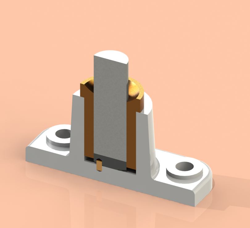

Hola, y reparto de puntos. Este post parece que tiene poco movimiento de imágenes, al menos de momento, así que aquí van las mías. Pieza modelada con AutoCAD y renderizada con KeyShot.
Por cierto Ricardo, en el croquis no se distingue bien, pero me da la impresión de que te falta redondear las aristas de los resaltes de diámetro 24.

Ricardo, veo que también eres humano y se te olvidan algunas cosas :44 :44
El Alzheimer no perdona, de todas formas en los planos no indica nada, aunque visualmente parece que está redondeado (en el plano me refiero).
Mañana lo corrijo. :69 :69 :69
Es lo que tiene el modelar a partir de dibujos hechos a mano alzada. De todas formas, en el plano faltan algunas medidas: el diámetro interior del soporte, el radio de redondeo del soporte, la longitud del pasador y la longitud del taladro del pasador.
Para el diámetro interior he usado el mismo que el del casquillo (38), aunque no estoy muy seguro, ya que según el dibujo parece un poco menos, para todos los redondeos he usado radio 3 y las longitudes del pasador y del taladro han ido a "ojímetro".
Re: CS01-05 Soporte para extremo eje vertical (Pag-5)
Muy buen trabajo Trazo, punto para tí, el render también me ha gustado mucho :56 :56
