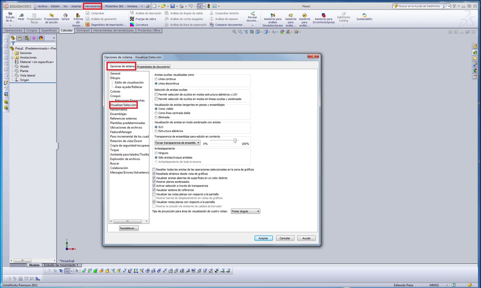

Prueba en Herramientas-->Opciones del sistema -->Visualización (Imagen 1)

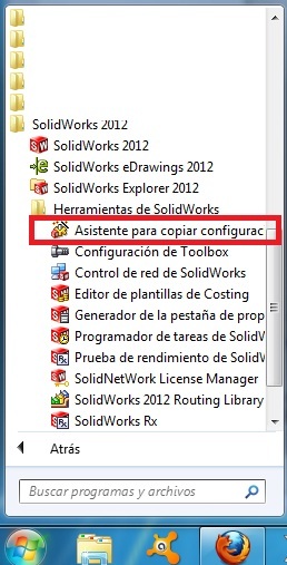

Guarda la configuración en la que si te funciona de esta manera, Inicio-->Programas-->Solidworks20xx-->Herramientas de Solidworks-->Asistente para copiar configuraciones.(Imagen2)
Con esto puedes grabar la configuración y de la misma manera cargarla en el otro equipo.

Muchas gracias a todos, especialmente a Aer ya que ha funcionado lo de marcar "Resaltado dinámico de la vista de gráficos".
