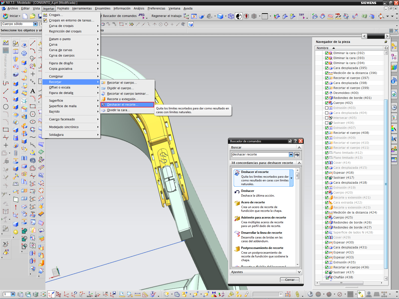

Pues el tema es que tengo que recuperar los cachos de superficie recortada en diferentes casos y no se si hay alguna herramienta maravillosa para este tipo de casos en NX.
os pongo una imagen de un caso, tendrí­a que regenerar toda la superficie que falta en el interior. Aunque en la captura de pantalla no lo parezca esa superficie tiene doble curvatura.
Un saludo y gracias a tod@s :53

Hola Stylusrip.
Prueba a extraer la geometria de ese contorno y despues con la herramienta N-Lados. :53

eso ya lo he probado y no me vale :46

en I-deas NX existí­a una herramienta que se llamaba algo así­ como eliminar recorte, que seleccionabas el contorno de la superficie recortada y te lo regeneraba, y en ungraphics NX puede que exista algo parecido, el tema ver donde puede estar esa herramienta .............. :30

ya está :17 :17 :17 ya he encontrado el condenado comando jajajajjajaja se llama "deshacer el recorte" y hace magia jajajajajajaja :44 :44
