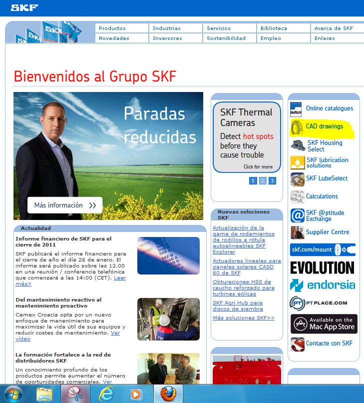

Si vas a la pagina que te he puesto sale esto:
Te he marcado donde hay que hacer clik para ir a la ventana que te deja elegir el rodamiento, simplemente pones el nº referencia del rodamiento y le das a buscar.
Te sale otra ventana para elegir, el tipo de rodamiento (con protección, sin protección, etc, etc.) lo marcas y te sale la ventana donde elegir el programa que quieres, das a Download y listo.
Bueno se me olvida algo importante debes registrarte para que todo esto funcione, pero puedes hacerlo sin miedo es completamente gratuito.

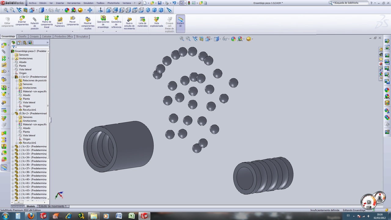

Pongo una imagen por si tampoco quedo claro lo que quería hacer
Aquí están las 3 piezas, las 2 pistas y las 30 bolas, ahora me falta ensamblarlas
A ver si a la segunda va la vencida jeje :21
Un saludo y gracias

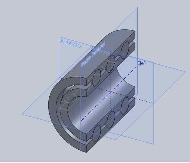

Entonces he decidido no complicarme la vida (ehhh Ricardo) y he hecho el Rodamiento como una pieza sin ensamblaje y la verdad es que me ha salido a la primera :21
Adjunto la imagen para que veí­as que lo he conseguido
Gracias por ayudarme y por vuestra paciencia infinita :70
