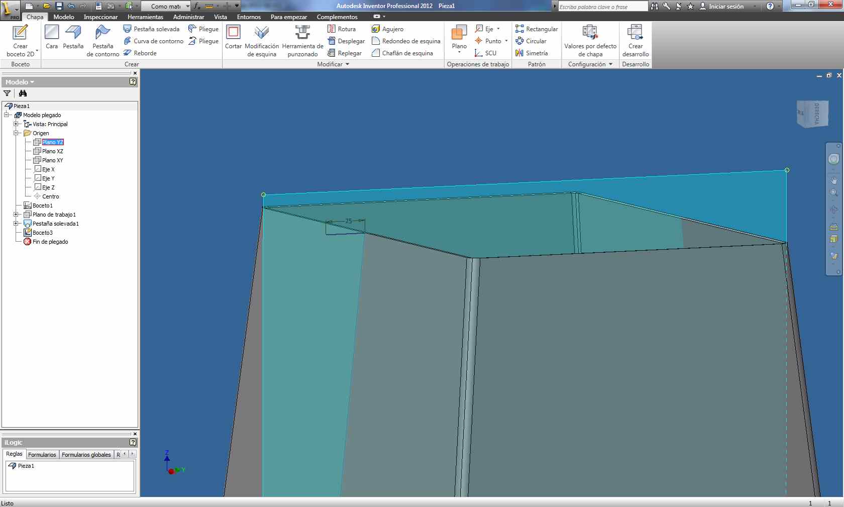

Aquí os dejo un tutorial de como hacer una pestaña en una tolva, bueno no explico
mas, mejor lo veis.

Perooooo, si no lo comento, no soy yo :49 :49 , te voy a dar un pequeño consejo: me parece muy bien que tomes las medidas como lo haces, yo lo hago igual, pero configuro la herramienta de medir con TODOS los decimales; tomo la medida, la selecciono con el ratón, botón derecho copiar y luego cuando y donde la necesite, botón derecho y pegar. ¿Por qué?, lo primero porque ese ángulo esta redondeado y cuando luego apoyes algo en la solapa, te sale ligeramente "inclinado". Puede que no tenga importancia, pero no veas la mala leche que he hecho cuando una distancia no me salí­ paralela y no sabí­a por que. Es mas, no me dejaba aplicar algunas restricciones y me volví­a loco intentando averiguar el motivo.
Lo segundo (lo de Ctrl+C y Ctrl+V) es para no equivocarte con algún decimal, memorizarlos todos puede complicarse, incluso con dos puedes equivocarte. A quien no le ha pasado leer 65 y escribir 56, a mi cantidad de veces. Con copiar y pegar, no te equivocas nunca, es exacto. Es un consejo de alguien que ha tenido estos problemas y para que no te pasen.
Otra cuestión y esta no tiene que ver con tu método, es que a TODOS los que usáis Inventor, lo tenéis de la misma forma y tal vez sea yo el raro, pero quiero explicarlo para que vosotros decidáis si os convence o no. ¿No se te hace un poco raro no distinguir bien las aristas de la pieza al tener el mismo color que la misma?, ¿que vista te gusta mas de estas dos?:
La primera es como tu lo tienes configurado y la segunda es como yo lo tengo (y he usado siempre). Si quieres saber como se pone y probar (puedes cambiar hasta el color de las aristas), lo tengo configurado así­:
Es otra información, por si te interesa o le interesa a alguien.

Hola Artuenry y compañía, no hay cosa que mas me indigne en esta vida que una crítica a algo hecho con interés, diciendo que esta mal. Pero lo que mas me indigna es que no te digan "cómo" hacerlo bien.
Todo esto viene a un comentario que le han hecho a nuestro compañero en su blog (<<AQUÍ>>), hasta por dos veces y no han tenido la educación de corregirle o enseñarle como se hace "bien".
Pero bueno, para eso ya estamos los demás :44 :44 , así que allá vamos.
Primero comentarte una cosa Artuenry, algo que no te han comentado en tu blog. Inventor tiene la capacidad de medir hasta 9 decimales, cosa que tu estas poniendo solo 5 con el método que usas. Para "colocar" esta precisión, hay un método mejor, bueno, que uso yo. Mira esta imagen, en todas las versiones es igual:
Cuando utilices el comando de medir (1.1), fíjate en el triangulito de la derecha (1.2); Lo despliegas y te fijas en la parte inferior de esa nueva ventana (2.3); Ahora le vuelves a dar en el triángulo de la derecha de "Precisión" y en la nueva ventana que sale, verás que hay hasta 9 decimales (3.4), que es el apartado "Todos los decimales".
Esto te lo digo para tu conocimiento, porque vamos ha hacer una perpendicular "sin usar decimales", porque YO si te lo voy a enseñar y muy a gusto.
Una vez que tenemos dibujada la tova y que queremos hacer la pestaña, la podemos hacer de dos maneras (o mas):
  1. Pestaña, el que tu has usado.
  2. Pestaña contorno, el que te voy a tratar de explicar.
Si has hecho la tolva centrada en los planos, create un boceto en uno de ellos, en el centro, claro. Te proyectas una de las aristas de la cara para que tengas un punto de referencia y conviertes esta proyección en una línea de construcción, luego entenderás por qué. Por cierto, por si no lo sabéis, las lineas proyectadas se pueden convertir en construcción o eje. Cuando lo tengas, te dibujas una línea en uno de los extremos (donde quieras hacer la pestaña), con la longitud que quieres darle. Yo he hecho la pestaña en el lado pequeño y con una longitud de 25 mm.
Procura que esta línea sea paralela al plano perpendicular de tu boceto, es decir, que veas la restricción de horizontal y así no tienes que acotar ningún ángulo.
Ahora sales del boceto y elijes el comando "Pestaña contorno", seleccionando como perfil la línea que has dibujado de 25 mm y como contorno el borde o arista donde esta empieza.
Fíjate en el comentario que te pongo, la línea proyectada y convertida a construcción, si no la convertimos (puedes probarlo), al intentar seleccionar el perfil, te toma la línea dibujada y la proyección.
Ahora validas y ya tienes tu pestaña hecha, sin utilizar decimales y a 90º "clavaditos" con el plano medio (compruébalo pero con TODOS los decimales :44 :44 )
Ya sabemos hacer la pestaña de otra manera. Y que conste que con el primer método utilizado y ajustando a 9 decimales, te saldrá clavadito también, porque Inventor no puede calcular mas decimales. Otro programa tal vez si, pero esto en la vida real ni nos preocupa.

Exactamente Artuenry, es tan correcto como el que yo te he explicado en mi anterior respuesta. Además, tu método es el primero que se me hubiese ocurrido hacer a mi y el que te he explicado ha sido fruto de pensar una segunda posibilidad.
Y recuerda, cuando quieras utilizar una medida que te de Inventor, pon TODOS los decimales, los 9. Yo cuando tengo que hacer una inclinación de ajuste en dos piezas, siempre pongo todos los decimales antes de medir, para de esta manera poner los datos correctos en ambas piezas. El tener una diferencia en el séptimo u octavo decimal podría hacer que en el montaje una cara me quedase ligeramente inclinada y no pudiese seguir añadiendo restricciones. El 3D es muy exacto y caprichoso en este sentido.

Lo que has detallado tu Mondeo es lo correcto, cualquier modificacion de la tolva no influira en el montaje o en un plano y al igual que tu a mi no solo me va el decir que una cosa esta mal
sino tambien explicar porque y supongo Artunery que ya sabes porque lo considero "no tan correcto". Supongo que como dice Mondeo usar variable para la cota de grados soluciona el problema
en Inventor aunque hay programas que una precision de cienmillonesima de grado no es suficiente para que en un ensamblaje no haya prblemas de restriccion.

Despues de hacer la pestaña, como dice Mondeo, creo que es la manera mas exacta de hacerla y sin problemas de medidas.
De mi manera (que era la unica que sabia) tambien queria enseñar como funcionan las formulas matematicas cuando se da una medida en cualquier comando de inventor.
Lo importante es todo lo que se aprende de una manera u otra.

No es exactamente correcto, por los posibles decimales desiguales y porque si varías el ángulo de las caras, ya deja de ser ni tan siquiera exacto. Me he explicado mal, me alegro que me rectifiques, porque en realidad es "tan correcto", porque al final se obtiene un modelo que es funcional y fabricable. La diferencia en el primer decimal a la hora de construirlo no nos afectaría en el proceso, pero si en el diseño.
Y definitivamente hay dos maneras de hacerlo correctamente, una es con la dependencia de una variable (a ver si puedo sacar un poco de tiempo y explicarla) y la otra es con una línea como he comentado en otro post. La línea la hacemos perpendicular al plano central y por mucho que variemos el ángulo de las caras, esta línea siempre será perpendicular. Una vez estudiado esta solución, es la que me convence y usaría en caso de necesidad, eso si, a primera vista hubiese utilizado la de medir como hace Artuenry.
