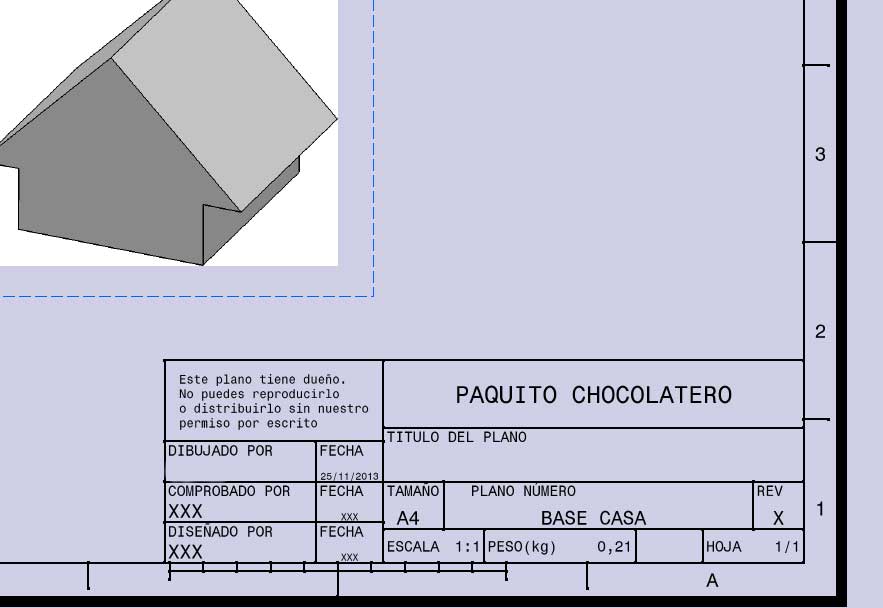

Estoy "experimentando" y probando el tema de los cajetines personalizados en Catia y no es tan difícil como en un principio pensaba. Catia utiliza una Macro y solo hay que "investigar" que es cada cosa. Hasta ahora este es mi mejor resultado <<Selectividad 5-004>>
Una cosa quiero aclarar, no es la octava maravilla, pero he ido consiguiendo algunos avances: Traducir los textos, eliminar las líneas del contorno, eliminar los textos del contorno, eliminar algún campo que no me "interesaba", modificar otro para que me parezca el volumen y ya de paso, personalizar mi estilo de cotas, con la flecha cerrada.

Hola mondeo: Veo que te has lanzado de cabeza a la conquista de la dama. Punto para el caballero y el agradecimiento por dar luz a lo que ya sospechaba. Mi total ignorancia de programación me hacía desistir.
Respecto a la inclusión de un anagrama en el cajetin puedes hacerlo estando en el Sheet Background (el lado oscuro donde se pone el cajetín) Insert / Picture clicamos en un punto del cajetin y nos coloca la imagen elegida previamente reducida a sus justas dimensiones. Una vez colocada / Properties sobre la misma y tenemos los parámetros de distancias y colocación tanto en la hoja como en el rectángulo colocada. Se pueden editar dichas distancias.

Mientras llega más lúcida inspiración voy adelantando que en How to fill in the block / text 17 duerme esta noche PAQUITO CHOCOLATERO. Sin alcohol. :71 Un saludo.

Bueno, primeras pruebas y sin mucho éxito de momento:
Como veréis, se ha insertado un cuadro con nada en el vértice inferior izquierdo. Evidentemente he colocado una imagen del logo en una determinada carpeta que se la he indicado donde pones
NeoCimek escribió:
drawingview1.Pictures.Add "f:\logo.jpg",0,0
... y también he quitado los apóstrofos del principio de la línea.
Comentar también que la he probado sola, es decir, lo he copiado en un fichero y lo he renombrado a "Logo.CATScript", luego lo he ejecutado después de poner la lámina.
Seguiremos investigando, tu ya has puesto una piedra, que ya es bastante, no vas a hacer la casa tu solo :44 :44
