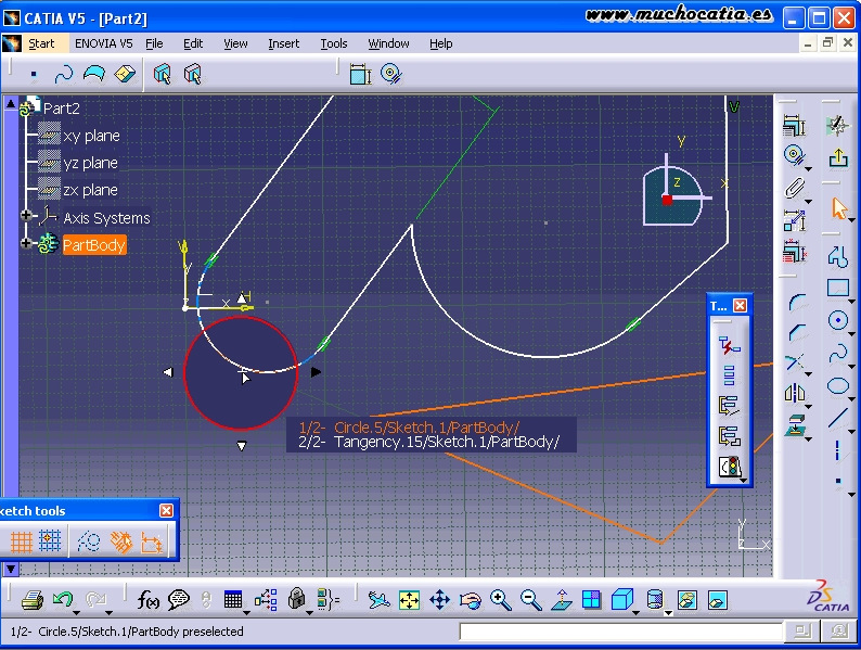

Después de pensármelo, he decidido como segunda alternativa aprender con catia, se que aun tengo muchísimo pero muchísimo que aprender con Inventor, pero catia me atrae bastante.
He estado viendo un vídeo de Juanri y el quita una restricción con la tecla DEL y le sale una lupa, yo lo intento y me borra toda la geometría os dejo una imagen del vídeo de Juanri para que sepáis de lo que hablo.

le sale una lupa,
No se como hacer eso de que salga una lupa.
Ahora bien para quitar una restricción, la seleccionas y das a la tecla DEL.
El problema viene a la hora de seleccionar, si estamos a un nivel de zoom lejano, al intentar seleccionar puede que en lugar de seleccionar la restricción estemos seleccionando otra cosa y por eso al dar DEL se borra esa otra cosa y no la restricción.
Normalmente los sí­mbolos de las restricciones son de color verde y cuando están seleccionadas se vuelven naranjas, acércate con el zoom y será más fácil seleccionar lo que quieres.

Hola Artuany. Animo y paciencia !! je je.
Esa manera de seleccionar, es como ya habras visto, un recurso, un atajo de teclado a modo de lupa y de lista para cuando alguna entidad es dificil de ver en un zoom, o mejor dicho, cuando algo esta tapado por otro. Por ejemplo, imaginate esa restriccion. En el mismo lugar estaba el punto de tangencia que compartí­an el circulo y de la recta que lo seguia
Si te fijas en tu foto, tenias seleccionado el renglon perteneciente a alguna entidad de dibujo (no la restriccion). Y supongo que por eso, se habra borrado todo, imagino que lo que borraste servia para otras entidades que al no encontrarlo ya...catapum je je
Pues prueba, estando con esa lista a la vista, a elegir el renglon de la entidad que quieres borrar. En mi caso, (en lugar de señalarlo con el puntero), lo que hago es darle a las flechas del teclado hasta encontrar el renglon que quiero y no perder de vista el asunto

Joserra, lo de la lupa a mi no me sale, la imagen es del video tutorial,por que no me sale la lupa,a Ricardo tampoco

Hola!!!
Chicos, para que os salga la lupa debéis colocar el cursor encima de la constrain y dar de las cuatro flechas que hay para desplazarse en el teclado la de hacia arriba o la de hacia abajo y cuando sale la lupa y la lista de los elementos que coinciden para desplazaros por ellos con ellas también hasta que lleguéis al que queréis y lo seleccionéis.
Las constrains también se pueden seleccionar en el árbol (yo por ejemplo en estos casos siempre voy allí­). Ir al Sketch en el árbol y desplegarlo podréis ver que tiene tres nodos: AbsoluteAxis, Geometry y Constrains. Pues si desplegáis lo de constrains ahí­ también podéis seleccionarla.

Gracias Anus, me funciona . :21 :21
