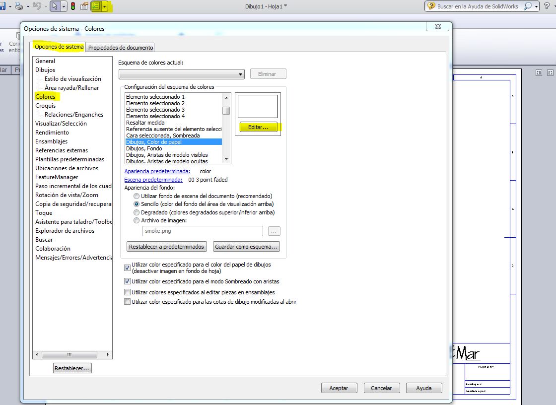

buenas sera que me podrí­an decir como cambiar el color de la lamina de dibujo en blanco, ya que e buscado por la web y aun no consigo una aclaratoria

Hola Jairo.
Si hacemos esta pregunta en el Rincón de ayuda personal, no queda claro en que programa tienes esa duda.
Yo supongo que es en SolidWorks, pero no estoy seguro (si hubieras hecho la pregunta en el rincón de SolidWorks, estarí­a seguro).
Bueno te dejo una imagen de como se hace en SolidWorks.
Ya me dirás si te funciona.

gracias ricardo eres un buen tutor cada dia aprendo mas de ti y con orgullo guardo tu enseñanzas
