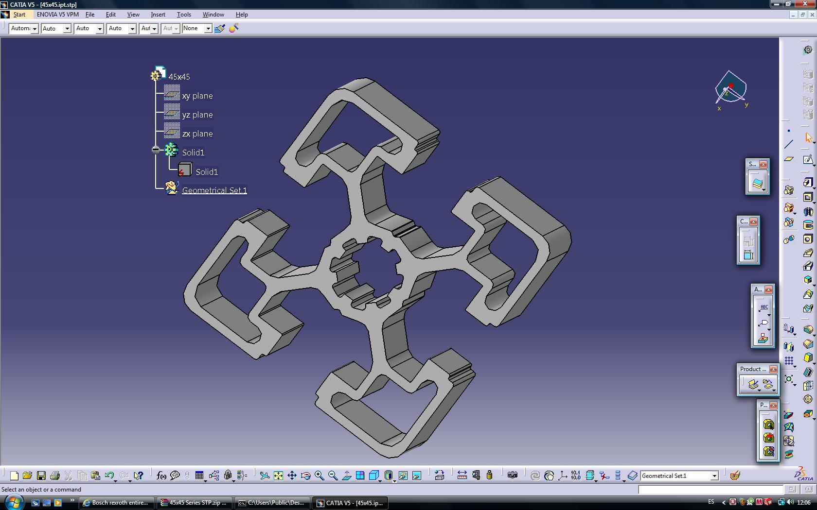

Hola al abrir el archivo stp descargado con catia v5 lo único que encuentro en el árbol es un BODY sin operaciones ni Skechet sabéis decirme si puedo de algún modo seleccionar el Skecht en la pieza para luego poder variar las longitudes del perfil.
Así­ también tengo un DWG de este perfil el cual lo abre catia pero solo en el drawing,
cuando lo paso al part su skecht tiene miles de puntos que tengo que pasar a puntos de apoyo uno a uno hay algo mas rápido.
MIL GRACIAS.

Hasta donde yo se, creo que los archivos neutros vienen sin operaciones en todos los programas, así­ que creo que tendrás que copiar la silueta en un sketch...

Hola Lumar, los formatos stp, sat, igs, x_t y otros, son fichero de intercambio neutros para todo tipo de CADs. ¿Que significa neutro?, que lo único que verás en tu programa es la geometrí­a final, un sólido ÚNICO y sin árbol de operaciones. ¿Pero por que no tiene árbol?, pues porque la operación u operaciones con las que se haya construido en el soft original, son incompatibles (por programación) con el programa que quieres utilizar. En mi oficina a estas piezas le llamamos "Sólidos tontos", porque no puedes modificar su geometrí­a inicial, lo mas que puedes hacer es añadir material o quitárselo; puedes hacerle agujeros, chaflanes y redondeos, pero poco mas. Y si quieres modificar las dimensiones de un agujero, primero has de taparlo y luego hacerlo de nuevo.
Hay algunos programas como SW que "pueden" reconocer algunas operaciones, yo lo he probado y me ha gustado mucho su comportamiento. Lo que hacen es analizar la pieza e intentar reconstruir la geometrí­a con los comandos de SW. Pero hasta donde yo se, Catia no puede hacer esto.
Por cierto, para lo Inventormaniacos, hace unos años Autodesk saco una aplicación para Inventor que hace lo que SW, reconocer las operaciones. El problema es que algunas no las reconocí­a y los radios, chaflanes y agujeros hací­a un boceto por cada uno de ellos y sin acotarlos, cosa que SW si que hace. Ahora no se si con la incorporación de Inventor Fusión, esto ha desaparecido o no se puede utilizar con las nuevas versiones.
Lumar, si quieres modificar las dimensiones no te queda otra que añadir o quitar material. También te queda la posibilidad de dibujarte tu el sketch tomando medidas de esa "muestra".

Aplicando la información de los compañeros que me preceden( y que yo desconocí­a como tantas cosas) lo que te aconsejan es que abras dicho archivo stp, crees un plano paralelo a su silueta, selecciones el plano y vayas al entorno sketch. En la paleta Operation tienes una herramienta denominada Proyect 3D que al seleccionar el sólido stp calcará su silueta en dicho plano. A partir de ella procederás a crear el sólido con el Pad y guardarlo como .part propio de catia. Un saludo.

Hola luna gracias por tu consejo dicho y hecho ya tengo el Skechet .
MIL GRACIAS
Como tengo que realizar una estructura con este tipo de perfil BOSCH empiezo en un Product abro un part y denttro de este es donde pego el Skecht sacado del fichero stp, y comienzo a crear todos los perfiles para generar una baje con una placa dentro de las ranuras de 10mm en un lado genero dos ejes que haran posible que todo pueda girar 180 grados .....
