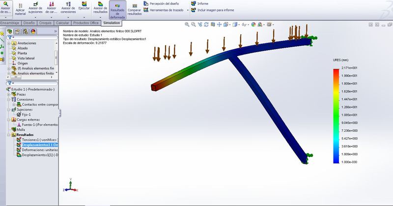

Re: Analisis por elementos finitos
Hola cadista.
No se si todo el mundo tiene los mismos complementos, pero yo con la versión 2012 puedo hacer esto.
Monto un ensamblaje con dos barras de distintos materiales (Inox y Aluminio).
Entonces voy a Herramientas / Complementos
y aquí­ marco la opción SolidWorks Simulation (no se si todo el mundo lo tiene)
Me sale una nueva pestaña "Simulation" y aquí­ en el icono de la izquierda elige "Nuevo estudio"
A partir de aquí­ es cuestión de marcar las caras que deben quedar fijas, elegir las cargas y simular el análisis.
