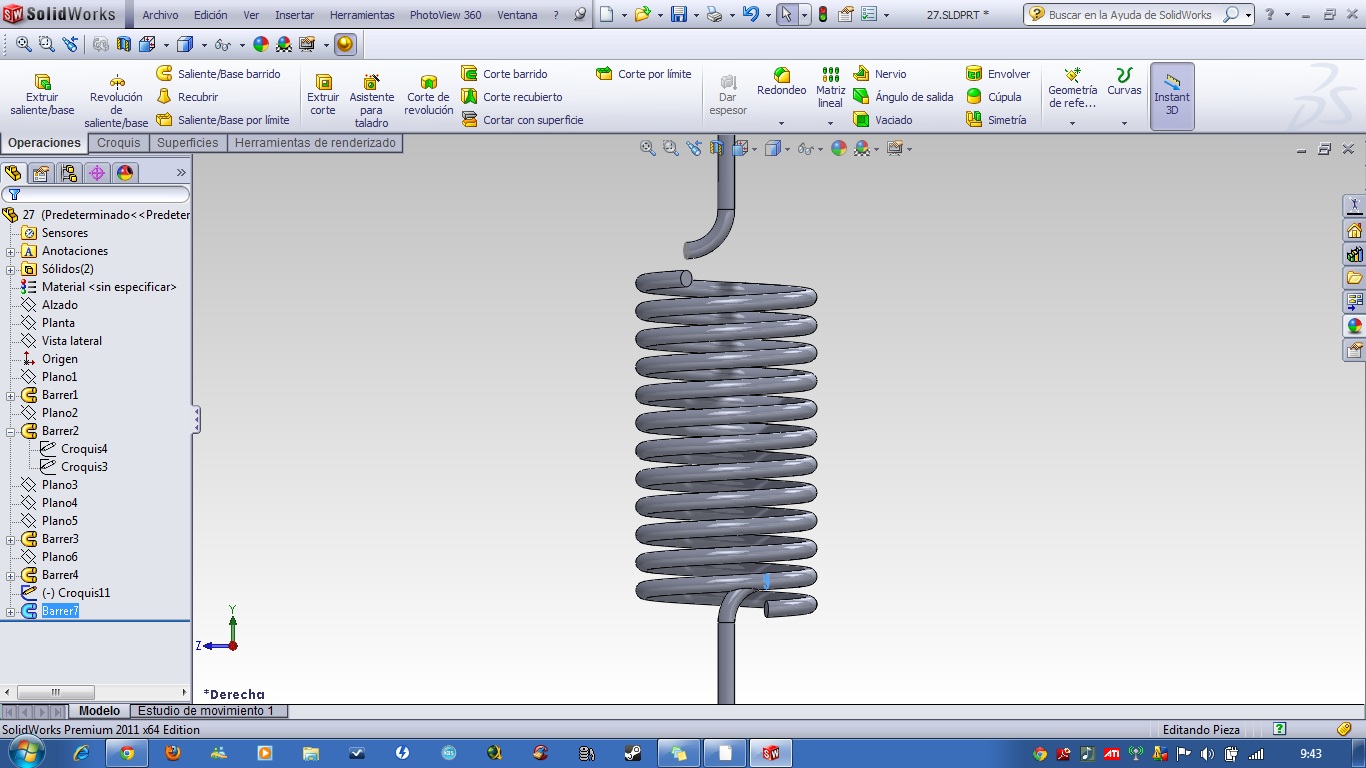

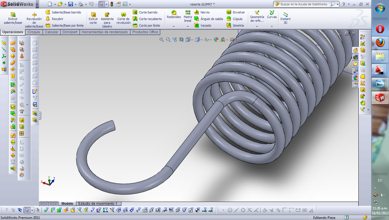

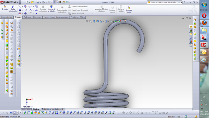

Está claro que este muelle no se iba a dejar vencer tan fácilmente. ¿Alguien me puede explicar por qué me pasa esto cuando hago el barrido?:

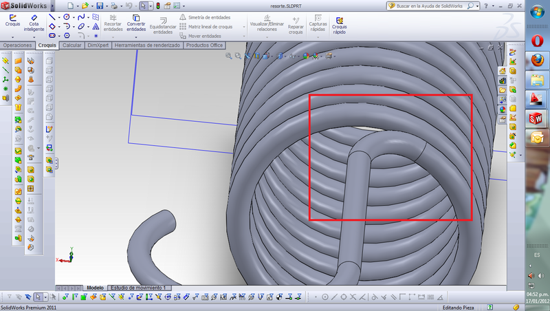

Re: Patí­n de Ciri. Problema con el muelle.
¿Te refieres a esta parte?

Me conformo con que alguien me explique por qué el barrido me sale desplazado hacia abajo...

Enví­a el fichero para que podamos abrirlo y ver que pasa, así­ de pronto no se me ocurre nada.

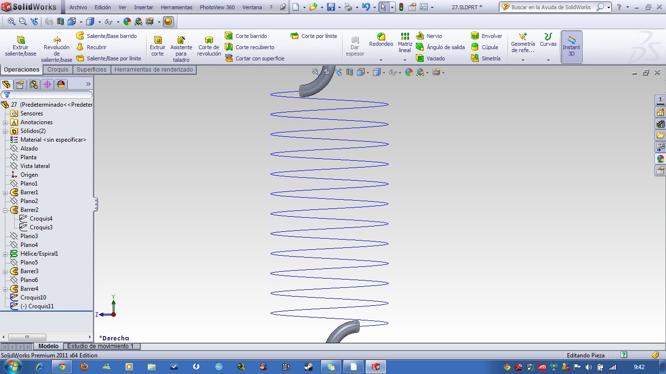

hola amigo puedes genera bien tu recorrido,selecciona la curva, tu curva es recta y no debe ser recta.

Hola runnerbcn.
No se decirte porque desplaza el barrido, pero he conseguido arreglarlo.
Yo siempre tengo la "maní­a" de hacer coincidir el extremo del croquis con la hélice, para ello en el croquis 8 selecciono el extremo del arco y la hélice y le aplico una relación "perforar", en este caso el croquis se pone rojo porque está demasiado relacionado, elimino alguna relación y listo.
Después de hacer esto el barrido se hace bien.
Prueba y me dices.
Yo tengo la versión 2012 y por eso no te mando el fichero no podrí­as abrirlo con la 2011.

Re: Problema con el muelle
a la unión entre tu hélice y el lado recto.... :19 :19 :19 :19 :19

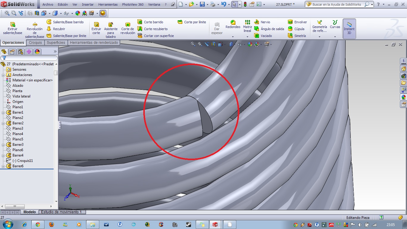

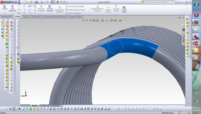

Muchas gracias Ricardo. Ha funcionado. Ahora queda la última (espero :46 ) cuestión:
Creo que he tocado todas las opciones del barrido y no he conseguido arreglar esa unión :34
Madre mí­a, he hecho casi todas las piezas del patí­n y este muelle me está dando más problemas que todo el patí­n entero :68
EDITO: Estoy convencido de que todos los problemas provienen de que el plano del redondeo de 3mm no es perpendicular al plano del redondeo del gancho del extremo, de 12mm. El redondeo pequeño tiene una pequeña rotación para adaptarse a la curvatura del muelle y por eso las caras al final no coinciden... Por ahí­ han de ir los tiros.
No me habí­a dado cuenta de ese detalle.
En este ordenador no tengo las piezas, mañana miraré como lo hice yo en su dí­a a ver si también me sale ese fallo.
