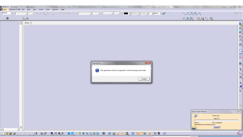

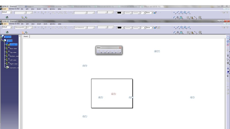

Buenas, gracias por contestar. El problema es que los iconos están "desactivados"
primero me sale este error:
y luego esto es el resultado :S
No tengo ni la más remota idea... no soy un experto en catia, dirí­a que tal vez se un 0.01%, pero en el curso que acabo de hacer, eso era el pan de cada dí­a :S

Re: Sacar planos en Catia
Hola archkazs.
Al ser la imagen muy grande el texto del mensaje no se lee bien, por lo menos yo.
¿Serias tan amable de copiar este texto y enviarlo en un mensaje?.
archkazs
Mensajes: 158
Registrado: Mar Ene 10, 2012 7:03 pm
Temas: 12
Agradecido : 6 veces
Agradecimiento recibido: 63 veces
Mensaje por archkazs »
Perdón, es otra de las cosas que no consigo configurar, el menú de options tiene una letra ridí­cula... con lo bien que estaba con la pantalla de 18"..
el mensaje pone "View generation mode not supported in small and large scale modes"

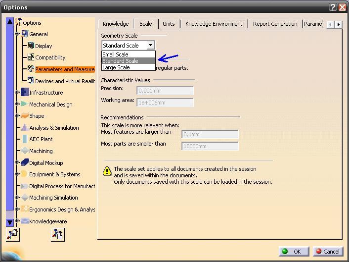

...por el mensaje que te sale, me da a mi que no tienes la escala apropiada
...en Tools>Options>General>Parameters and measures y en la pestaña Scale tienes el desplegable en el que hay diferentes escalas...a groso modo la "normal" es la del medio Standard Scale...Small Scale es para trabajos en miniatura y Large es para trabajos grandes
...no se si será algo de esto

Has dado en el clavo tio!!! muchí­simas gracias! he tenido que pasar el archivo a .stp porque ahora me da problemas con las dimensiones, pero ya lo revisaré. Todos os merecéis un puntito xD
