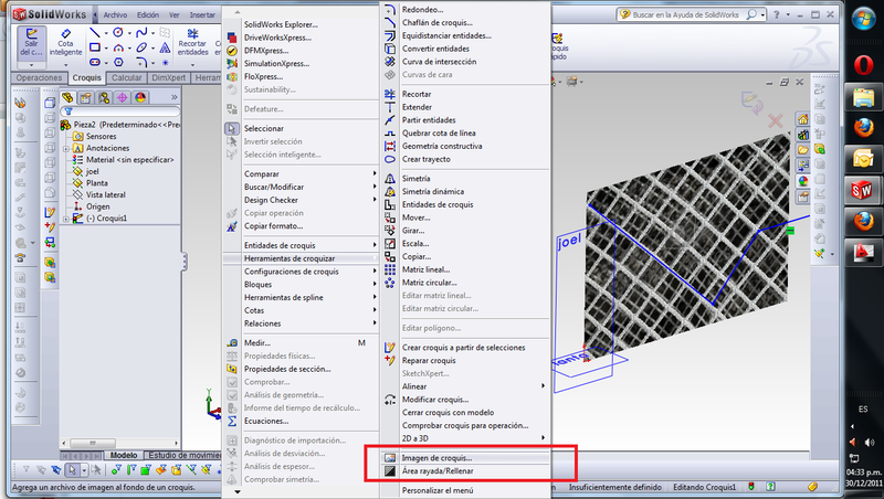

hola roberm puedes intentar esto espero que te sea de ayuda, solo necesitas crear un croquis y luego así­ como te puse en la imagen....felices fiestas roberm

Gracias Devalver,
No encontraba lo de la imagen de croquis. También he encontrado como pasa a spline el perfil de las imágenes.

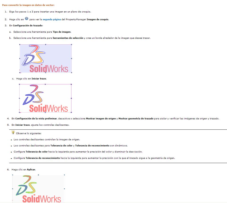

Buenas,
Si escribes Imagen de croquis en el buscador de la ayuda de solidwork, tienes todos los pasos en el punto de Para convertir la imagen en datos de vector, lo que si hay que tener activado en Herramientas->Complementos el Autotrace para te salga la segunda pagina del PropertyManager.
Te pongo la captura de la ayuda, pero es muy facilito una vez que haces aparecer la flechita para la segunda pagina de las propiedades.
Un saludo y feliz año si no nos leemos por aqui
