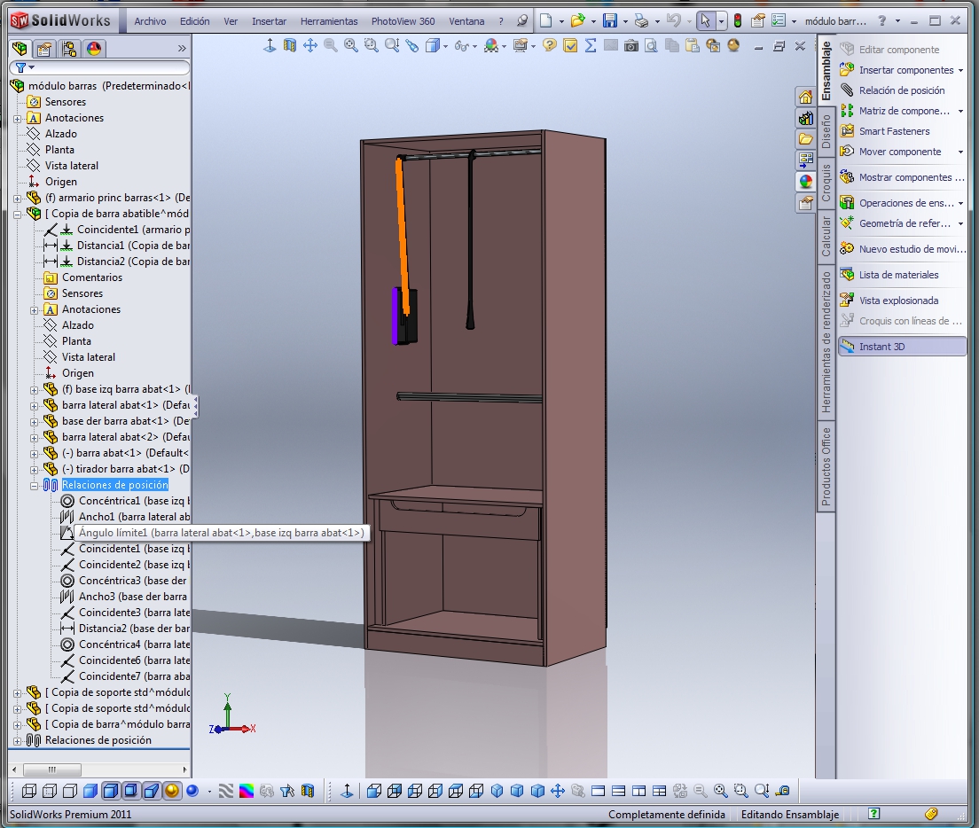

Así­ lo entenderéis mejor,creo... Mirad la captura de pantalla.
En la lsita de restricciones (se refieren todas al sub de la barra) he dejado señalada una de ellas. Esa barra se mueve al arratrarla hacia afuera cuando está fuera.
Abajo están las tres estricciones que dices para la cajita que tiene seleccionada la raya violeta, sólo para ella,ya que ésta no debe moverse y el resto de las piezas que conforman la barra están restringidas conforme a ella.
Yo creo que deberí­a hacer el movimiento la barra basculante porque nada se lo impide teóricamente...
¿Lo entendéis ahora mejor?

Delante de dos de las piezas en el arbol, pone una (f) eso es que estan fijas, pincha cn el boton derecho y dale a flotar si es el de la barra, a lo mejor es eso.

Hola Carco, un minuto antes de irme a dormir, creo que Crazy tiene su parte de razón, es mas, yo quitarí­a el fijo dela pieza "Base izq barra abat" y si no te funciona, pues el otro principal, pero creo que con ese, se moverá todo.

Carcoma creo que lo que te está pasando es lo siguiente.
Cuando insertas un subensamblaje, que no tiene restringido el movimiento de todas sus piezas, dentro de un ensamblaje mayor. Lo trata como un todo fijo y no tiene en cuenta las restricciones de nivel inferior sólo las del ensamblaje mayor.
Activa una opción que se llama "solucionar como flexible" dentro del cuadro de propiedades (boton derecho sobre el subensamblaje) del subensamblaje que quieres que se mueva.

Lo pensé, ya que la F vení­a del subensamblaje sólo, pero dentro de este ensamblaje, ya no te permite quitarlo. Ni siquiera aparece la orden Flotar.
Quizá haya que liberar lapieza en el subensamblaje una vez realizadas las restricciones y comprobado el movimiento, para que al cargarlo en el ensamblaje mayor aparezca flotando y no fijada...
Lo pruebo y os comento,porque es un tema que puede pasarle a más de uno.
Gracias chicos :53

He visto el comando en propiedades,pero no me permite tocarlo. Efectivamente está como rí­gido pero no aparece activo para poder cambiarlo... Algo se me ha pasado...

Mira si tienes el subensamblaje totalmente solucionado o sólo aligerado (en el arbol del ensamblaje de mayor nivel sale el icono con una pluma).
Puede ser que por no estar solucionado no te deje flexibilizarlo.

Estaba mirando las propiedades de la pieza que mandaba sobre las otras en el subensamblaje, y habí­a que buscar en Propiedades de la raiz, no dentro....
Solucionado y es muy útil para casos similares :53 :56
