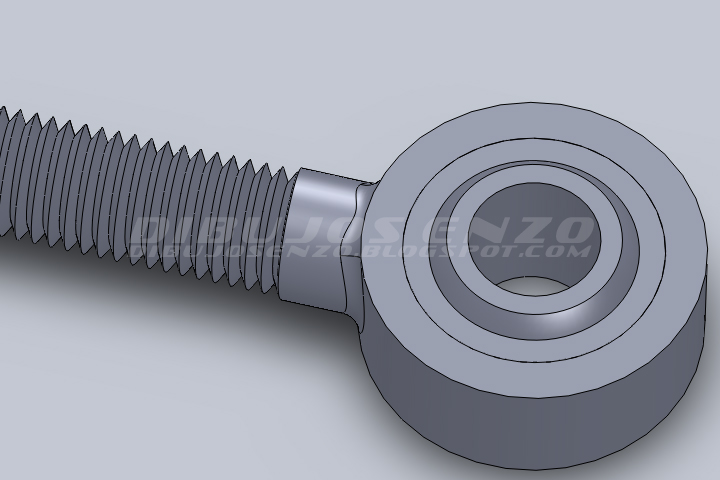

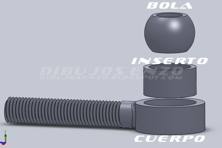

aquí­ va mi duda, he dibujado una rotula:
bueno también les he puesto sus relaciones de posición y a quedado de esta manera,
como se sabe la bola pibotea loca dentro den inserto,
mi duda es se puede agregar una relación para que la bola pibotee respecto de su centro geométrico,
Desde ya muchas gracias.

Hola enzo.
¿Que relación has puesto entre la bola y el inserto?.
Deberia ser algo de tangente.
Si seleccionas la bola y sin soltar el boton del ratón lo mueves, deberia moverse la bola (si es que puede moverse segun las relaciones que tenga).
Otra solución seria que pusieras las piezas en el foro y asi podriamos intentar nosotros crear el conjunto y ver si se mueve.

Re: Duda Rotula
Enzo, en Inventor (y me imagino que en SW será igual), yo coloco un punto en el centro de cada una de las piezas que han de pivotar y le pongo una restricción de coincidencia de ambos puntos. Con ello consigo que una de ellas gire sobre la otra, es mas, en Inventor me permite decirle uno lí­mites de ángulo y puedo hacer que solo se mueva un ángulo determinado.

Mensaje por TomCat »
Se puede hacer por tangencia y por coincidencia de puntos.
Lo de limitar los grados si que no tengo ni idea porque al ser en todas las direcciones no me imagino como.
Si fuera en una sola direccion si que se podria.
