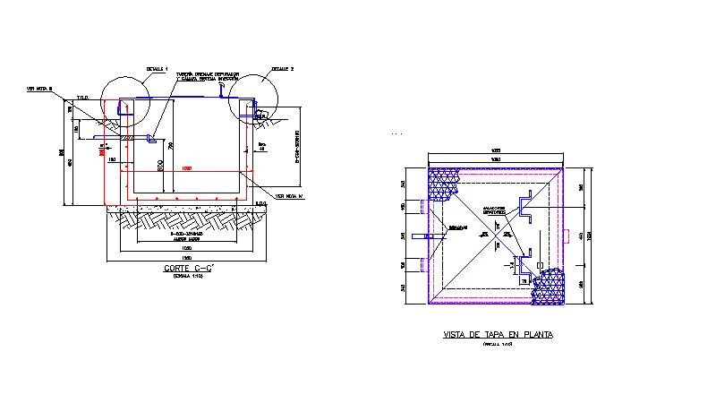

quiero hacer este pequeña tapa pero no me imagino como poder sacar esa pequeña inclinación hacia el centro alguien me ayuda por favor...............

si adjuntas el archivo seria mas facil que te puedan ayudar ,en la imagen no se aprecia bien..

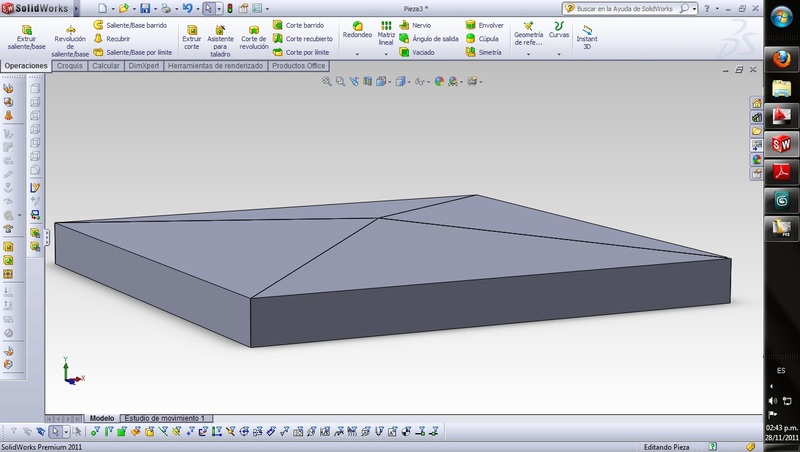

Utiliza la herramienta "angulo de salida". Te dibujas en croquis 1/4 de tapa (el triangulo que forma en la proyeccion en planta), lo extruyes la altura que necesites y con la herramienta "angulo de salida" le das la inclinacion. Como "cara de angulo de salida" seleccionas la que tiene la inclinacion y como "plano neutro" la cara exterior de la tapa.

Agradezco la pronta respuesta, pero estoy usando el sw 2007 y me parece q en la opción de ángulo de salida solo existe la variable del ángulo no veo otro parámetro q cambiar

plancha de 3/16" pero como va a ser la unión de la pestaña? doblada o soldada? aca con plancha 3/16" lo doblamos sale mas rápido y ahorramos soldadura y tiempo/ corte..
Matriz circular si tienes en la versión 2007 verdad ...en mi caso yo lo harí­a así­ .
1)creo mi perfil ,lo extruyo
2)proyecto los cortes por planta y le doy matriz
bueno y si lo deseo en plancha doblada, creo el perfil en plancha y array también. Espero que te ayude en algo ..

Existe una operacion que es para crear esa embuticion adiamantada en chapa pero en realida es una operacion cosmetica sin embargo es
una solucion perfectamente tecnica y bien documentada de cara a la creacion de un plano.
Si es modelado lo que quieres puedes hacer primero una extrusion normal del rectangulo y a continuacion hacer una extrusion encima
pero esta vez activando que quieres la extrusion con inclinacion. Le das un angulo muy proximo a 180º y con una altura de unos 5mm. bastara, creo.
