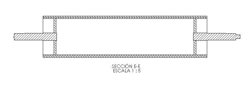

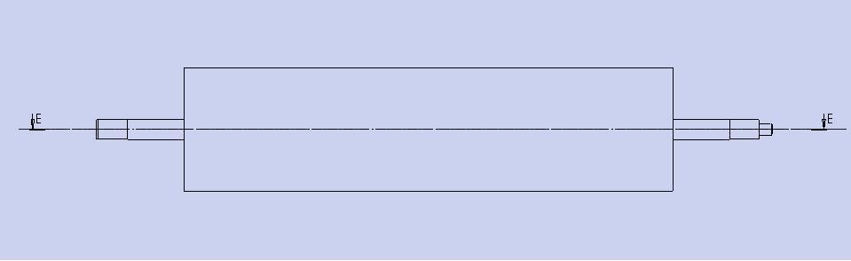

El caso es que tengo dibujada una bobina que consta de un cilindro con un eje atravesándolo, hasta ahí­ no hay ningún problema. El problema viene al hacer el plano del sólido ya que, según la norma, no se deben seccionar nunca los ejes, mi duda es si es posible hacer una sección de la figura por el centro de la misma pero que los ejes queden sin seccionar. He intentado secciones parciales pero no logro aislar el eje.
Aquí­ la vista sin seccionar:
Aquí­ la vista seccionada de manera incorrecta, ya que lo que yo necesito es que los ejes se vean completos, sin seccionar:

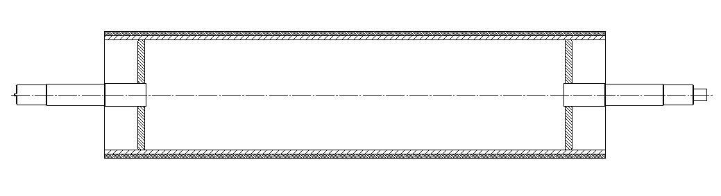

Vale, ya lo tengo, al final he podido conseguir el resultado deseado que era el siguiente:
Por si a alguien le interesa los pasos a seguir han sido los siguientes:

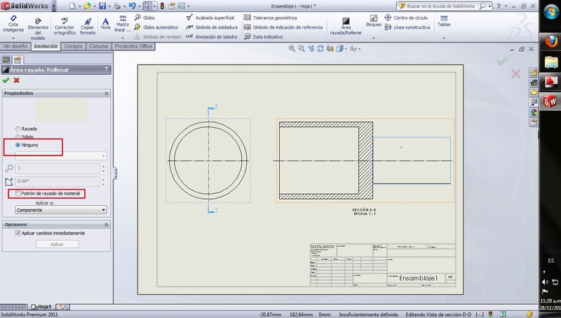

1) Realizar una sección total de la pieza.
2) Quitar el rayado de la sección de los ejes, tal y como comenta devalver3.

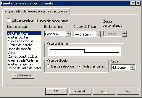

3) Click secundario en el eje y seleccionar la opción "Visualizar/Ocultar" -> "Mostrar aristas ocultas".
4) Ahora tendremos el eje con las aristas ocultas mostradas como lí­nea discontinua. Volvemos a hacer url secundario en el eje y seleccionamos la opción "Fuente de lí­nea de componente". Desmarcamos la casilla utilizar predeterminados del documento y cambiamos la linea discontinua por una continua, tal y como muestra la imagen.
Espero que le sirva a alguien de ayuda, gracias por los consejos.
