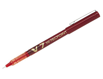

Buenos días, supongamos que tenemos un cuerpo cilíndrico y que queremos ponerle una etiqueta o pegatina o escribir algo sobre ese cuerpo cilíndrico, como en este caso:
Alguien sabe como se hace esto?, que me esta volviendo loco, se como se hace en superficies planas, pero no en las no planas.

:51 Coño, si es una foto, tramposillo... Casi te pongo un puntaco como una casa!!! :68 :68 :68 :68
Ya te lo he comentado en otro post... Se hace exactamente igual que en las caras planas, es lo mismo. Una cosa son los mapeados, que ya a veces resulta desesperante, pero las etiquetas es igual.
Si aunque muevas los parámetros de SHIFT o SCALE no te aparece en el dibujo ni siquiera una esquinita de la LABEL, pinchas en el botón POSITION y entonces vas al dibujo y pinchas sobre la parte o cara o curva en la que quieras que aparezca la LABEL (etiqueta). Le das luego a DONE ("echo", que te aparece abajo en la ventana del dibujo) y entonces comienzas a toquetear SCALE y SHIFT como veas para que se ajuste perfectamente a dónde y cómo quieres que vaya.
