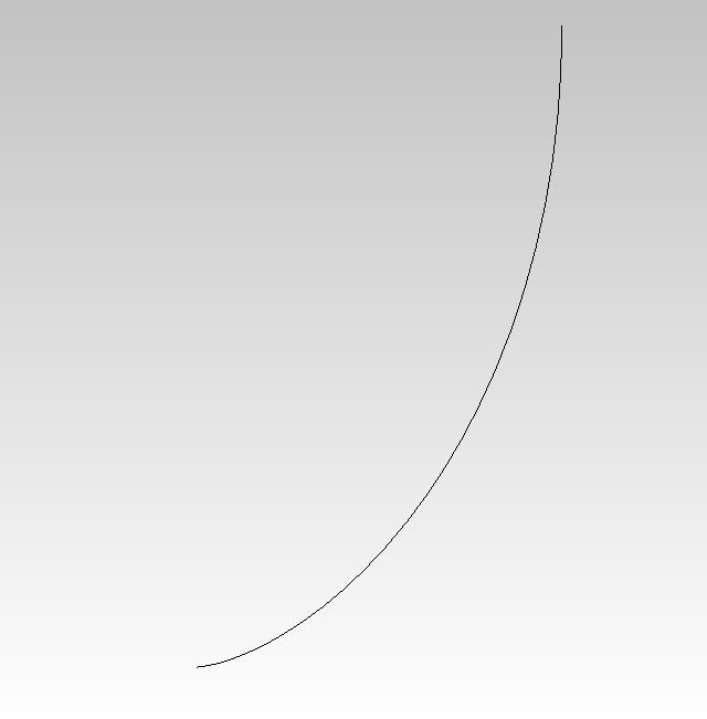

Todo ha sido correcto, pero me pasa un pequeño percance:
Puedo generar el archivo correcto con Excel. Una vez seleccionadas las tres columnas con los datos de la curva, las copio y pego como archivo de texto al Bloc de notas.
Observo que se me crean tres columnas de datos.
Voy a Solid works, abro un archivo nuevo y seleccionando curvas elijo las opciones que explicas en tu tutorial.
Todo correcto, pero no aparece la curva. aparecen una serie de lí­neas rectas, todas verticales y bastante juntas.
Solid works no me indica ningún error.
Me da la impresión que quizá sea un problema de orientación en el plano de los datos. No se si será por el orden de las columnas....o quizá debo configurar algo en Solid works.
En fin el caso es que el funcionamiento es correcto, y los datos los maneja bien. No se donde puedo tener el error.

Ojo, creo que ya se que puede ocurrir.
Observo que en mi archivo del Bloc de notas, tengo tres columnas con datos.
La primera contiene datos con diversas magnitudes, al igual que la segunda. imagino que son los datos de los ejes X e Y de la curva evolvente en cuestión.
La tercera columna tiene todos los datos a cero, supongo que debe corresponder a un eje Z.
Bien, pues en Solid Works los datos no aparecen de ésa forma. Tiene una primera columna con datos que no se de donde los saca y que corresponden al eje X. despues vienen los datos del excel en las dos siguientes columnas, o sea la Y y la Z.
Algo raro hay.

Re: Dudas sobre dibujar el perfil de los dientes
Hola Music.
Creo saber lo que está pasando.
El fichero .txt utiliza como separador de decimales la coma(,) y SolidWorks espera que sea un punto (.), por lo tanto no reconoce bien las columnas.
Seguramente tendrás que ir a Excel, Opciones Excel y en la pestaña "Avanzadas" cambiar "Usar separadores del sistema".
Dile que el separador de decimales sea el punto.
Prueba y me dices.
Para este caso, que ya tienes hecho el fichero.txt, también puedes hacer lo siguiente:
Abrir, con el bloc de notas de Windows, el fichero .txt, e ir a "Edición / Reemplazar" y en la ventana que sale poner en "Buscar" ,(coma) y en "Reemplazar por" . (punto).
Ahora das a "reemplazar todo" y automáticamente te cambia todas las comas por puntos, guardamos y salimos.
Vamos al tutorial seguimos los pasos y aquí­ tienes tu evolvente.

Bueno, pues tema solucionado.
Efectivamente, se trataba de sustituir las comas por los puntos, de lo contrario Solid Works se hace un lí­o y no crea bien la curva.
En inventor, sin embargo admite el formato con comas, aunque primero te pregunta lo que deseas hecer.
