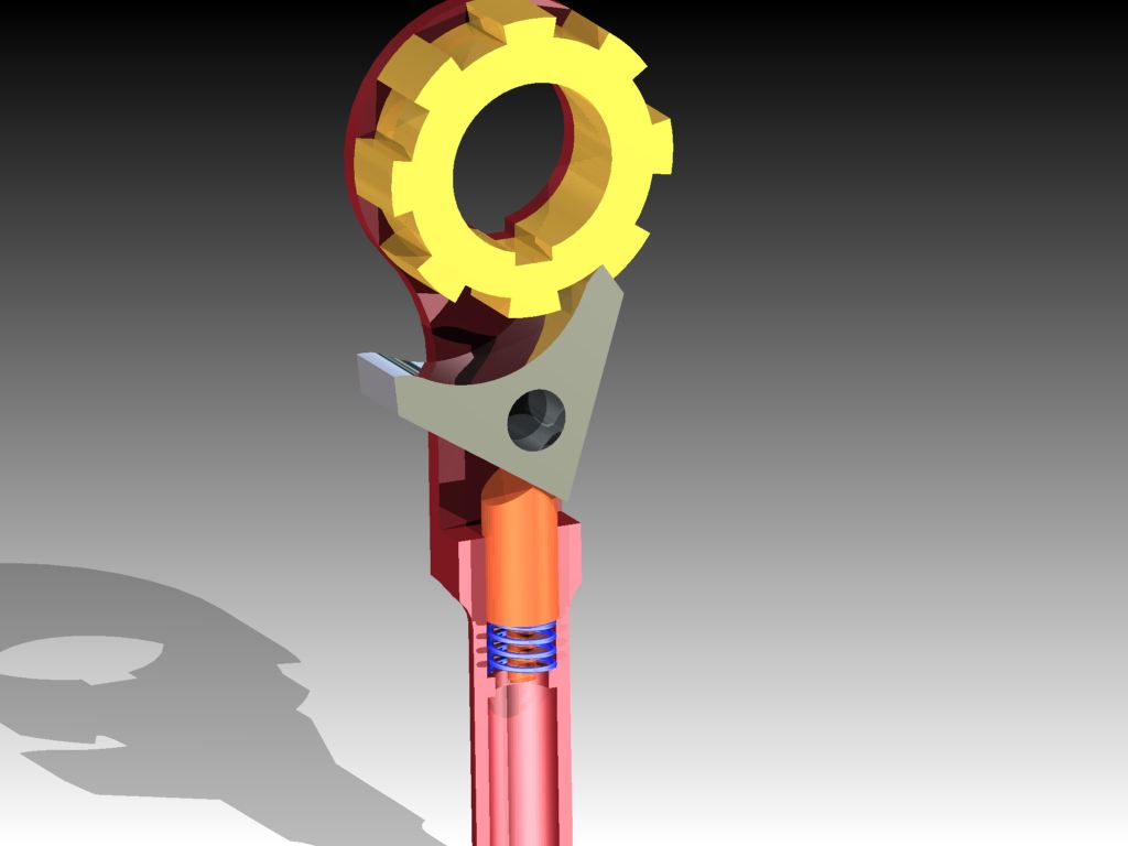

Ahora la mía:
Esta cortada
Espero que os guste.

Esta me falta, habrá que buscar tiempo.
Te ha quedado perfecta Emilio, un punto. :56 :56 :56

Estuve dibujando hace unos meses este conjunto y me entran bastantes dudas cuando quiero hacer la animación del funcionamiento.
Yo entiendo que es así. Cuando se gira la pieza número 3, choca con la pieza 2 y eso hace que eche hacia atrás la 6 comprimiendo el muelle. La pieza magenta que incluyo en el conjunto la he añadido porque esta chicharra la hice en su momento en un examen de un curso de INVENTOR
Pero mi pregunta es, cómo se hace en Autodesk INVENTOR 2014 estos movimientos en cadena.....
En la versión 2014 y en cualquier versión anterior (hasta la 2008 creo recordar), la secuencia completa se hace con Inventor Studio. Creo que también se puede hacer con la Simulación Dinámica, pero esto para mi son palabras mayores, aunque para este módulo has de tener Inventor Profesional. Un vídeo de la Simulación Dinámica:
¿Y como se trabaja con Inventor Studio?, hombre, explicarlo en un post es imposible, pero a grandes rasgos te diré que se pueden hacer animaciones con las restricciones y mas opciones (yo he usado la primera) y que aparte de poder variar el tiempo, la aceleración y la desaceleración, puedes intercalar movimientos, copiarlos, desplazarlos, etc, etc.
Quería ponerte un vídeo, pero no encuentro ninguno adecuado, si encuentro algo, ya te lo expondré.
