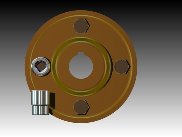

Pues nada, aquí­ coloco el conjunto. Ya me perdonareis que pille el mas fácil, pero tenia un huequecito libre que no daba para mas.

Nada, nada, aquí­ no se perdona nada :44 :44 , así­ que ... un puntito para el caballero.
Ya me gustarí­a a mi ver como atornillan las piezas, no le veo sitio para meter una lleve de tubo en esos tornillos y en esas tuercas. Hay que diseñar, pero hay que pensar en su viabilidad. Y tranquilo Basajaun, que a ti no me estoy refiriendo, ya que tu solo has copiado lo que has visto. Aunque nunca esta de mas "arreglar" estos detallitos :53
Buena observación, cuando se diseña hay que pensar en todo el proceso de fabricación, si la pieza es de metal no es lo mismo por ejemplo hacerla con un troquel o con un plegado y no digamos nada si es de plástico en donde una de las complicaciones a resolver importantes son sus ángulos de desmoldeo.
Evidentemente si no puedes montar una pieza no sirve.
Aunque soy novato en el foro me permito darle un punto a Mondeo.

Gracias a los dos, Carco y Hal, pero estas cosas son las que me tocan todos los dí­as. Soy diseñador de máquinas desde hace ya unos cuantos años, he perdido hasta la cuenta y pequeños detalles como este hacen que los montajes sean complicados. Hay que simplificar los diseños y hay que facilitar el montaje y desmontaje de las piezas, eso es algo que aprendí­ al principio, escuchando los consejos que te dan los montadores. Así­ se aprende mucho y ya no te digo si tu has pasado por ese puesto en alguna ocasión o te ha tocado montar alguna máquina. De vez en cuando no esta de mas el mancharse las manos, se aprende mas de lo que parece.

Buenas tardes
Empezando con los fáciles, le he dejado una medida para que entre una llave de vaso
