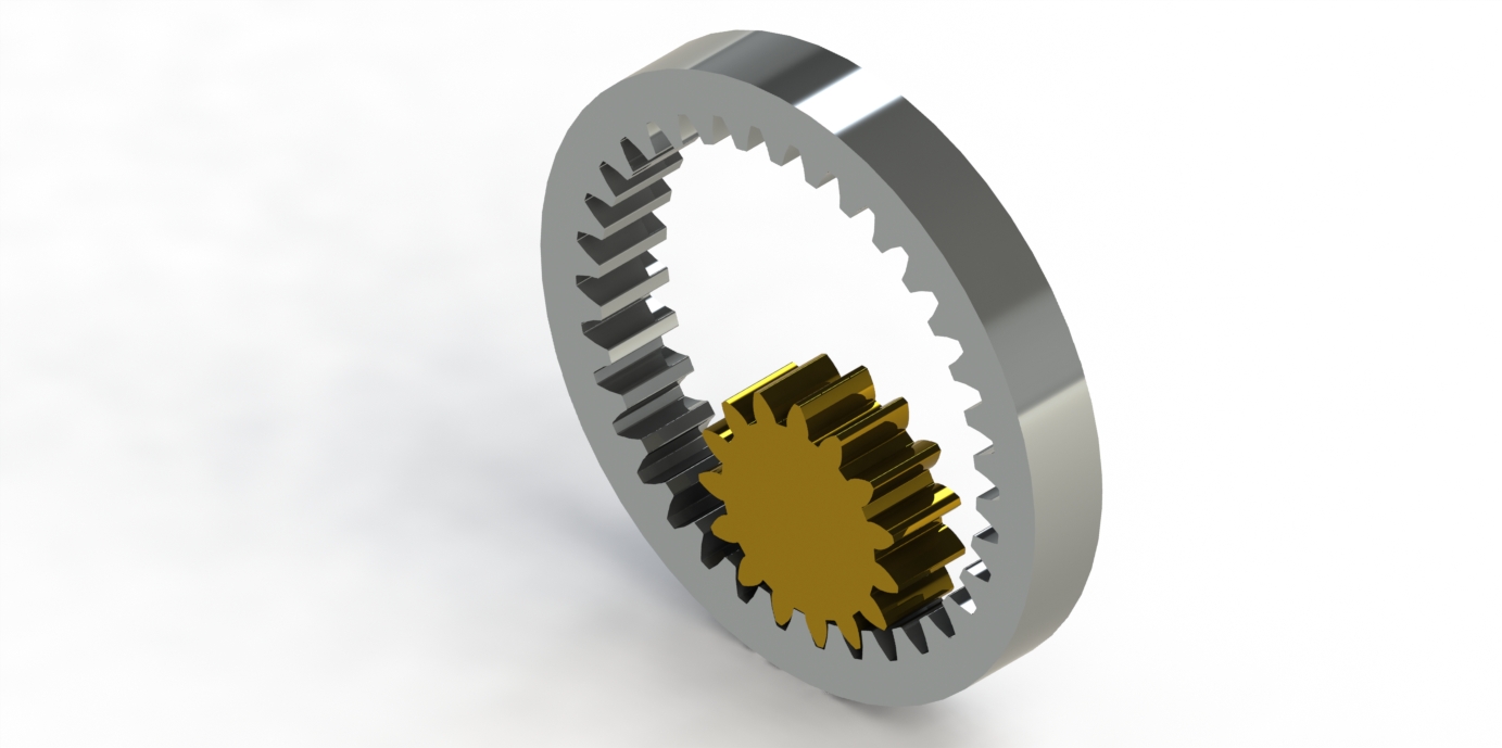

Mis engranajes en SolidWorks:
Ya queda uno menos para terminar el cuaderno
