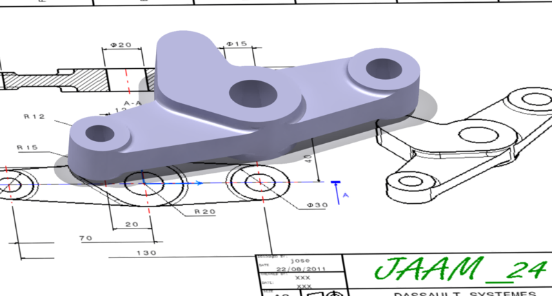

Esto es lo que sale con Catia.
PD. Algo hay que imaginar. :69 :69

Hola, dejo mi solución.

bueno amigo le cuento que aquí­ esta el boceto pero me sucede que cuando voy extruir me sale un error y me sale la linea y e circulo en azul quisiera saber por que otra cosa por que sale lineas negra y linea azules
eh igual esa pieza tiene varias extrusiones como hacerle para llevarle a cada una con la extrusión correcta o el sw posee una herramienta para seleccionar cada una y darle la extrusión correcta espero su ayuda para poder subir la pieza ricardo, jeam, jorgep .gracias
Última edición por Ricardo el Mié Nov 02, 2016 5:16 pm, editado 2 veces en total.
Mensajes: 3094
Re: 15º Pieza
Buenas, te faltan restricciones creo que de tangencia en el contorno y de diámetro en el circulo central por eso que sean de ese color.
Cuando dibujas, dibujas en azul y a medida que acotas se vuelve negro queriendo decir que esta restringido.

jairo luis escribió:
bueno amigo le cuento q aqui esta el boceto pero me sucede que cuando voy extruir me sale un error y me sale la linea y e circulo en azul quiesiera saber xq otra cosa xq sale lineas negra y linea azules
eh igual esa pieza tiene varias exttruciones como haacerle para llevarle a cada una con la extrucion correta o el sw posee una heramienta para selencionar cada una y darle la extruccion correcta espero su ayuda para poder subir la pieza ricardo, jeam, jorgep .graicias
Desde mi punto de vista el planteamiento de meter toda la geometrí­a de la pieza en un boceto es erróneo. Lo lógico es hacer un boceto por cada operación que lo necesite. Repito un boceto por cada operación que lo necesite. Por ejemplo, esta pieza tiene tres operaciones de extrusión, una de 10, otra de 15 y otra de 20, lo más sencillo es hacer un boceto con la geometrí­a correspondiente a cada una de ellas, salen más sencillos y lo más importante si hay que modificarlos no es tan complicado.
Los radios de redondeo de 3 y 5 no necesitan boceto, ya existe una herramienta especifica para hacerlos. Los agujeros, tampoco necesitan que dibujes un boceto, existe otra herramienta para hacerlos que te permite definirlos y posicionarlos. Hace años que no uso SW, pero estoy completamente seguro que esto es perfectamente posible.
Mensajes: 11557
Temas: 810
Agradecido : 4300 veces
Re: 15º Pieza
Joder Eomer, me has leí­do el pensamiento, coincido con tu manera de pensar. Yo no uso los bocetos compartidos salvo extrema necesidad (urgencia por sacar una pieza, geometrí­a compleja para volver a dibujar y cosas similares). Es como si hacemos toda la geometrí­a en planta y empezamos a extrusionar por partes hasta conseguir la pieza final. Pero así­ el control sobre la misma se limita bastante mas y cuando modificas algo, te da error el resto. Yo no le encuentro mucha utilidad al boceto compartido, pero bueno, cuando lo tienen en los CAD me imagino que será por que es útil de verdad :24 :30

compañero de rincad aquí­ esta mi solución en sw, pensé bastante pero logre culminarla

bueno aquí esta la mí­a.....
