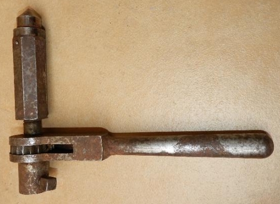

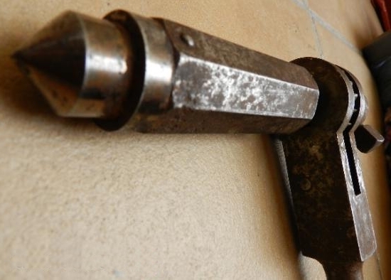

A ver si os suenan estas fotografías :
Sí, se trata de la misma herramienta.
¿ Qué es ?, bueno lo de los nombres es siempre algo conflictivo porque en cada zona le llaman de una forma distinta, pero puestos a decir, yo diría que es un extractor con carraca o extractor de trinquete, aunque seguro que otro dirá que es una prensa manual de carraca, lo dejo a vuestra elección.
¿ Para qué se usa ?, es para sacar (extraer) o meter ejes con cuadradillo en otra pieza (un rodamiento, un casquillo, una polea, etc.).
Los ejes con cuadradillo (o mejor dicho, extremo troncopiramidal) no son muy habituales actualmente. Aunque, por ejemplo, sí se usan mucho en los ejes de los pedalier (pedales) de las bicicletas.
Para poder utilizar el extractor necesitaríamos un marco (o estructura) de prensa. El de la segunda imagen tiene además un gato hidráulico que es como hoy en día se suele hacer la fuerza, más que por la acción de un tornillo que es como funciona la herramienta.

Gracias por la explicación técnica, la ilustración ayuda a visualizar el uso de la herramienta :D
Cuando vi el tema pensé era la típica llave de carraca, de apretar y aflojar tornillería con un vaso insertable, y que tenia esa forma porque era antigua y posteriormente se refino el mecanismo. Una cosa nueva que he aprendido, me ha encantado.
