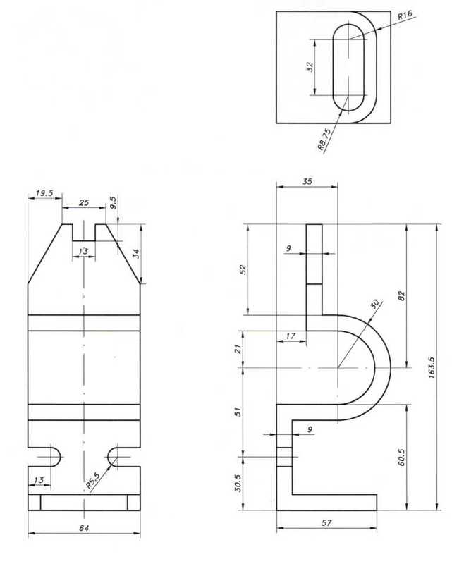

Mi solución.

Me vais a permitir un par de comentarios ahora que me he fijado un poco mas.
Jaam, puedes revisar las cotas de tu pieza, creo que te ha pasado igual que a mi, la has visto tan fácil, las cotas no te han faltado y para adelante con la pieza.
Me da la sensación que la cota esa de 17, te la has pasado por el mismo sitio que me la habí­a pasado yo. Claro, luego al ver la pieza y comprobar que le falta la parte recta que et marco, lo he corregido.
Carco, ¿no ha engordado un poco tu "panza" de la pieza. Me da la sensación que has hecho el radio de 30 interior y no exterior. Yo la veo mas desproporcionada que las nuestras y que el plano.
Siento ser tan "quisquilloso", peo lo que es fácil es lo mas propenso para "meter la patita" hasta el fondo.
Tienes razón....
Ahora mismo desinstalo el SW por no haberme dado cuenta.... qué vergüenza :45
:19
ARREGLADO
Que ves algún fallo? Te dejo una captura del sketch.
Pues perdona que insista, pero ahora me has enseñado donde está el fallo: el centro del arco no esta a 17, esta a 35, repásalo por favor.

Re: 7º Pieza
Esta mañana a la primera, ahora si que lo he visto.
