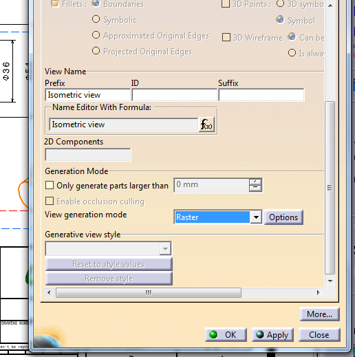

Re: Mecanizado practica torno_1
Por cierto Jaam, en la imagen del plano que has puesto en la primera respuesta la vista en 3D no está sombreada, pero si descargo el pdf que adjuntas veo que el 3D si está sombreado, ¿como consigues esto?.
Mensajes: 3088
Si clicas botón derecho sobre la vista, propiedades, al fondo seleccionas raster y en opciones tienes varias posibilidades.
te dejo unas capturas para ayudar a la super explicación. ja ja ja...
