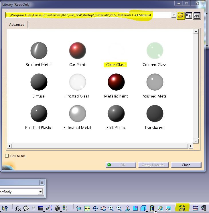

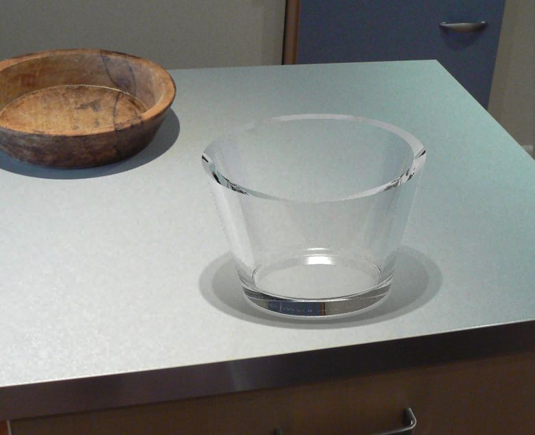

Hola Alfonso.
Te explico lo que se, que no es mucho.
Cuando voy a aplicar material, me sale una ventana donde puedo escoger la librerí­a de materiales.
Si eligo PHS_Materials.CATMaterial
Me sale "Clear Glass" lo aplico y sin tocar nada este es el resultado.
Yo solo he dibujado el vaso, el resto es un fondo de Catia.

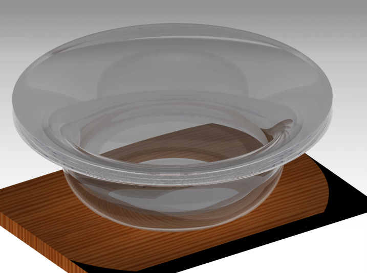

Alfonso, mi tarjeta gráfica no es muuuu potente, más bien, es ... como un caracol con reuma.
y he conseguido con la v5r18 lo que a continuación verás.
Si deseas, modifica algún parámetro hasta obtener lo que necesites.

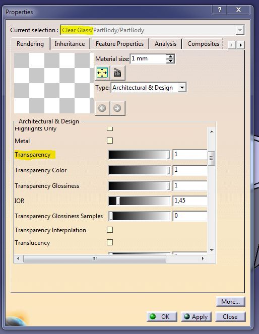

Ricardo, ¿puedes pasar un pantallazo de los valores del cristal, para que los cristales de la R18 sean lo más parecido al de la R20?
Aquí­ está el pantallazo, pero no se si va a servir de mucho.
En la R19 salen 7 opciones a cambiar, pero en la R20 salen 62 opciones.
No se si es debido a la R20 solo o también a que yo tengo una tarjeta gráfica Quadro de 1Gb.

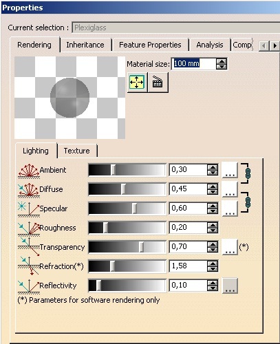

He conseguido algo, pero solo es un parecido. Es el material llamado plexiglass, con una modificación en el indice de refracción. Quizás si le modifico el color al cristal, obtenga una mejorí­a, pero la imagen expuesta a continuación, ha tardado mas de lo esperado.
