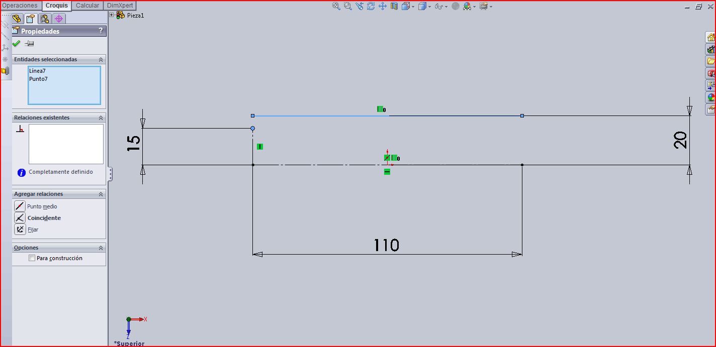

En el ejercicio NG de Noviembre 2009, se plantea la duda de como dibujar un circulo (de radio conocido) que pase por un punto y sea tangente a una linea recta.
Tenemos el punto y la linea (imagen 001)

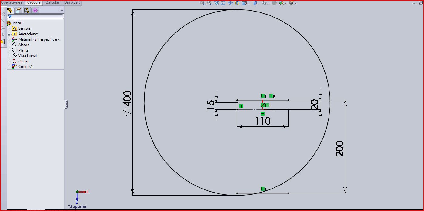

Trazamos un circulo de radio R (en este ejemplo 200) con centro en el punto conocido y una paralela a la linea a distancia igual al radio (aquí­ 200) (imagen 002).

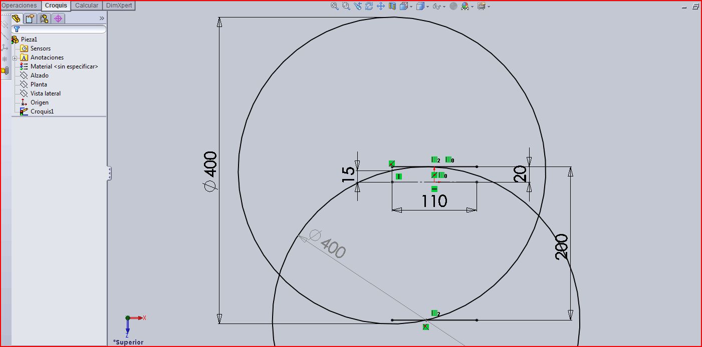

Con centro en la intersección del circulo y la paralela, dibujados antes, trazamos un circulo con radio R (200 en este ejemplo) será la solución buscada. (imagen 003).

Hola ya me da hasta vergüenza preguntar, pero sigo sin entender, mi pregunta en el primer circulo dices centro conocido, y cual es yo no le veo

El centro es el punto que está, en este ejemplo, a la altura 15.
