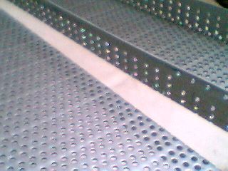

Tengo que hacer una preforma que se utiliza para fabricar caretas de fibra de vidrio, esta esta hecha de lamina negra de calibre 12 y es perforada con diámetros de 4.76 mm. mi problema es Como poner los agujeritos en mi pieza ?? cual seria la forma mas sencilla??? Alguien tiene una sugerencia......
Les anexo una imagen de una parte de la preforma.

Cuantos taladros tiene?
Donde?
Para los taladro, lo mejor es usar el asistente, y luego después se puede hacer una matriz, una simetrí­a

es una lamina estandar con bastantes barrenos.....

Algo como esto........

Hola Daniel, no te voy a dar una solución, pero si un consejo. En cualquier soft, las operaciones ocupan un tanto por ciento en la memoria de la pieza. Esto hace que luego esa pieza se mueva con dificultad y ya no te digo nada cuando la tienes en un conjunto, mas pesada el moverla. Hacerse se puede hacer, pero agujero a agujero y por ello te pregunto, ¿es necesario el tener los agujeros fí­sicamente en la preforma?. Si solo es para visualización, existen otros métodos que no consumen tanta memoria en la pieza y por lo tanto, disminuye también en el conjunto.
Yo te podrí­a explicar como se hace en Inventor, pero desconozco si este método es válido para SW. De todas formas mira este <<ENLACE>>, tal vez te de alguna pista para hacer algo parecido.
PD: Cuando se hace un diseño de una pieza con una chapa perforada o con una chapa con un determinado proceso inicial, siempre es preferible trabajar con el material en entorno visualización, en lugar de tener la pieza dibujada en 3D, es abusar de la tarjeta gráfica y de la memoria del equipo.

Solo tengo una duda mas y es como se representaria en un plamo de construccion ya que pienso que esta solucion es para una presentacion y yo lo que necesito en indicar medidas de construccion ademas de que me faltan algunas tapas para tapar algunas areas don de no son necesarios los barrenos.....

Hola Daniel, este tipo de cosas se comentan con una anotación, generalmente no se dibujan. Y si no fí­jate en las roscas, con una anotación todo solucionado.
Hay que evitar sobrecargar un plano y si es necesario hacer algo especial, con hacer un pequeño detalle nos vale.
