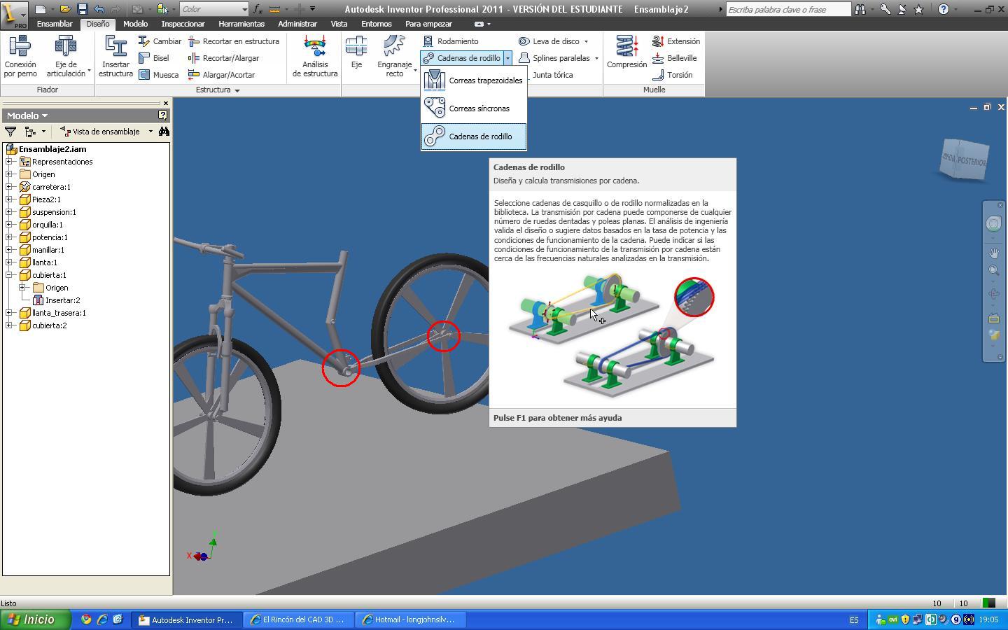

Hola, me gustarí­a saber si alguien me podrí­a ayudar a diseñar una cadena de rodillos que engrane a su correspondiente plato y piñón de una bicicleta, simple, sin reducción, solo transmisión. Aquí­ os paso un pantallazo. Un saludo, gracias.

Hola Topgun, para hacer lo que quieres has de utilizar lo que señalas en la imagen. Tu inicialo, y sigue los pasos que te pide, inténtalo y si puedo, te preparare un ví­deo de como utilizar el módulo. Pero no te prometo nada, a mi siempre me surgen los imprevistos hasta levantando las piedras.
No es muy difí­cil y tu ya tiene la parte mas importante hecha: los puntos donde apoyarte.
