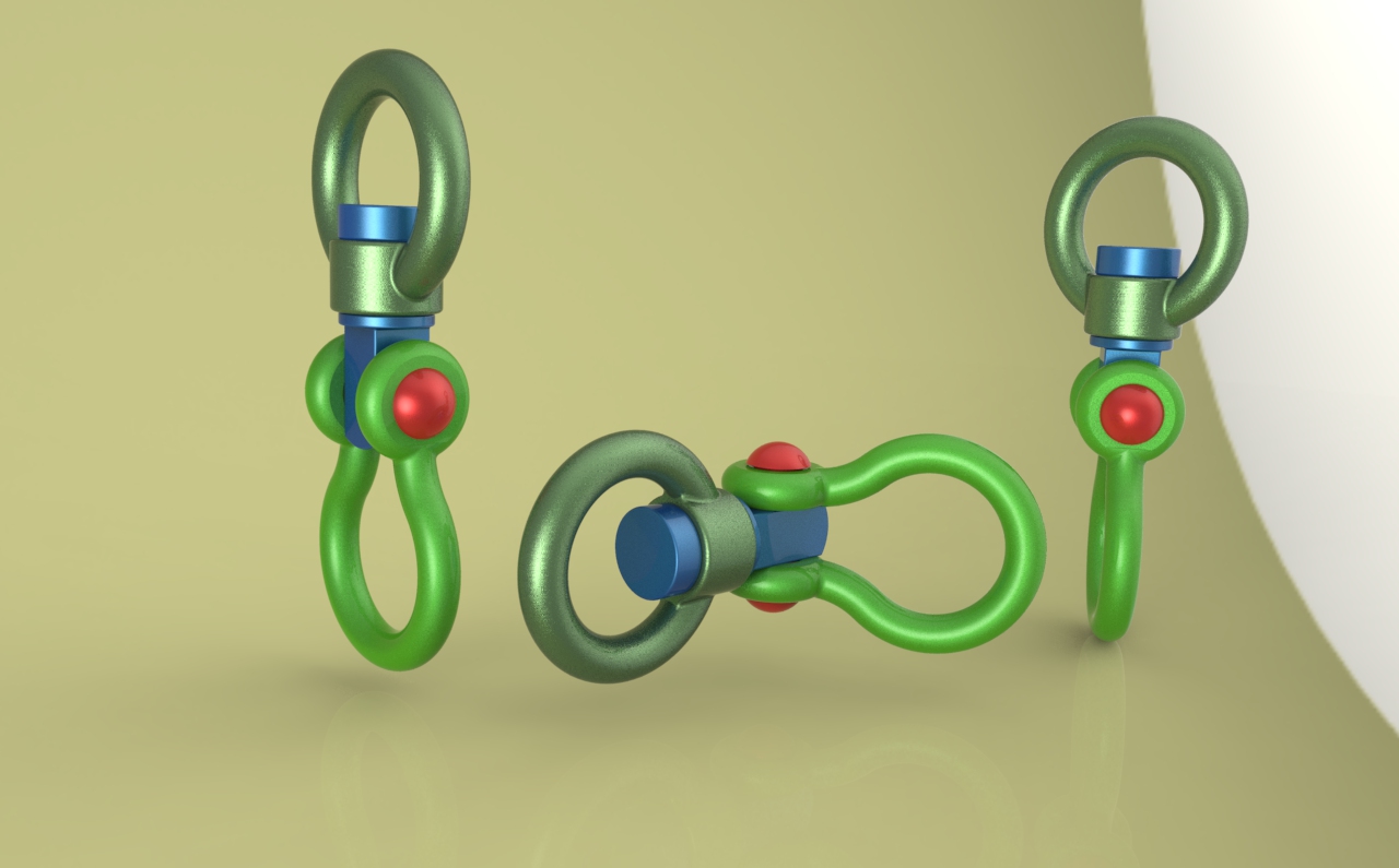

Muy fácil, si lo hacemos con el programa al que estamos habituados, pero no tanto si tratamos de hacerlo con otro, como es mi caso que lo he hecho con CATIA.

Pues bien bonito te ha quedado.
Punto y saludos.

Hola, Ricardo te vas soltado bien con la señora, colorido y todo, dentro de nada los render, ademas hay magní­ficos ví­deos del Ciri en temas de render

Gracias a todos.
Luman la imagen que he puesto es de un render, debe ser muy malo si tú crees que "dentro de nada los render".

Perdona Ricardo, pensé que era un fondo y el conjunto con colores, lo siento pero no e sabido apreciarlo

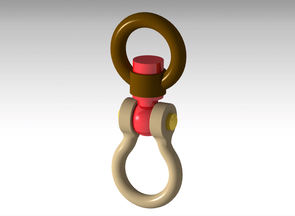

Que tal pues ahora me anime con otro ejercicio, como comentan esta fácil y pues con Catia mucho mas, aquí­ les dejo mi trabajo, también le di un render con Catia espero y se vea bien jijijijiji.

Excelente Nacho, veo que te estas animando, sigue así­, que aprenderás a manejar mejor el programa. Además, si te encuentras con alguna dificultad, este es un buen lugar para intentar preguntar para resolverla.
Un punto por tu interés y ganas en hacer estos ejercicios. Hay que empezar por los sencillos para luego intentar atreverse con los mas complejos.
