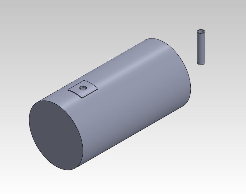

Hola tengo un problema con un ensamble y las relaciones de posición, tengo que hacer un tanque exterior con un tanque interior mas pequeño y que van unidos con dos tubos y un sujetador y con dos resistencias inferiores dentro del tanque exterior para calentar el agua.
Hasta ahora tengo el tanque exterior y los tubos, pero no se como unirlos ! o soldarlos para que queden como la imagen, tengo nociones básicas de ensamblaje pero esto ya se me fue de las manos.
Pongo una imagen de lo que ya tengo hecho.
agradezco la ayuda.

Hola hookooekoo.
No se muy bien cual es el problema, no sabes que restricciones aplicar o bien lo que aplicas no resulta como tu quieres ?.

No se que restricciones aplicar. quiero hacer el modelo con el de la imagen.

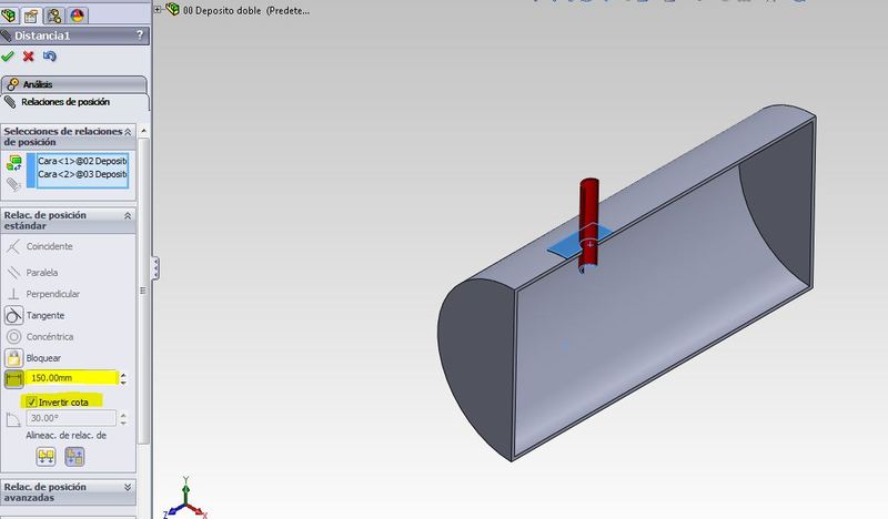

Vamos a ver si soy capaz de explicar como lo harí­a yo.
Tenemos las tres piezas incluidas en el ensamblaje (tal como muestras en tu imagen).
Vamos a "relación de posición", selecciono la cara exterior del deposito y la cara inferior de la chapa, automáticamente se crea una relación concéntrica, aceptar.
Selecciono la cara del agujero del depósito y la cara del agujero de la chapa, se crea una relación concéntrica, aceptar y ya tenemos situada la chapa.
Ahora seleccionamos la cara exterior del tubo y la cara del agujero (da igual en la chapa que en el depósito) se crea una relación concéntrica, aceptar.
Seleccionamos la cara de la chapa y la cara del final del tubo, aceptar.
Se ha colocado el tubo, pero está todo en el exterior, no hay parte del tubo dentro.
Para modificar esto, si es que es necesario, vamos a la relación tangente que se ha creado últimamente, la marcamos damos al botón derecho y hacemos editar operación.
Nos sale un cuadro donde poder poner una distancia y si es necesario invertir la cota, con esto situaremos el tubo donde queramos.
Si no lo entiendes o no te sale bien por algo, lo comentamos.
