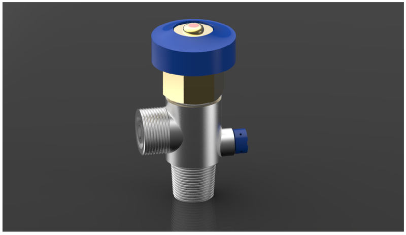

En estos cuadernos de carreras Soto hay varias válvulas (me está gustando el tema), aquí­ tenemos otra de ellas.

Muy bueno Ricardo. El "tornillo" dorado de abajo a la derecha harí­a las veces de regulador, ¿verdad?
No sabrí­a decirte, a decir verdad algunas de las piezas de Carreras Soto no estoy seguro de que funcionen.
Por eso lo comentaba. Parece que tiene la función de un estrangulador, pero no, porque la punta no llega al conducto de entrada. El agujerito parece de algún sistema de regulación, pero el caudal que saldrí­a por ahí­ serí­a el mismo por muchas vueltas que le dieras o quitaras al tonillo. Es un poco extraño. Estoy intentando recordar las válvulas que he desmontado alguna vez para ver si se parece, pero no acabo de ver la función de esa pieza. A ver si alguien lo sabe.

Me gusta mucho el detalle de la rosca NPT ademas representada y todo, muy bueno

bueno aquí yo dejo la mía pero tomando en cuenta que en vez de rectangular lo hice circular pero quedo bien que opinan

Mi versión de la válvula
