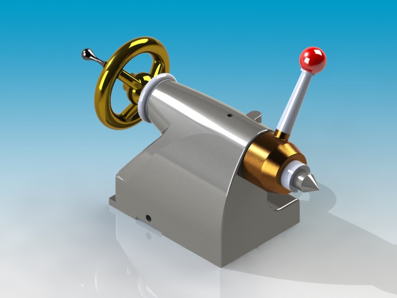

Hola a todos:
Un contrapunto del señor Soto, espero que os guste.
Feliz año

Re: CS13-03 Contrapunto de torno (Pag-5/6)
Hola, vaya Emilio que buen trabajo, esplendido, un punto para el señor que bien se lo merece, poco a poco vas haciendo un montón de ejercicios
En cuanto al ejercicio en si, veo muy desproporcionada la palanca de apriete del punto, y la manivela del volante, se parte en el primer taladro, en cuanto metas la barra entre medias
Eso me parecí­a a mi también, pero son las medidas del Sr. Soto
Gracias a todos por los puntos

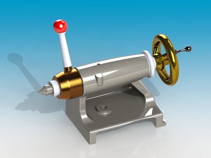

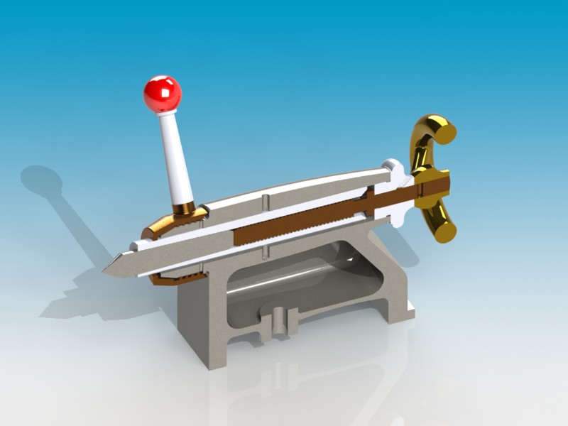

:30 :30 :30 Estoooo, perdón por el comentario, Emilio, ¿está terminado el contrapunto?. Creo que te falta algo y también hay algo que no lo veo correcto.
Mira, el pdf mas o menos es parecido a este tipo de contrapuntos:
Quiero que te fijes bien en la zona de la tuerca, es la que sirve para fijar el contrapunto en la bancada del torno. Si, ya se que con el pdf del señor Soto, se puede hacer muy poco, pero es que yo estuve trabajando en un torno parecido durante 6 años y terminé de apretar el tornillo (cada vez que lo necesitaba), hasta las mismí­simas. Todaví­a me acuerdo que tení­amos una llave fija especial, una 27/32.
Otro detalle que no te veo es este del pdf:
Esto sirve para "frenar" la caña una vez que has colocado el punto en su sitio.
A ver, no me entiendas mal, tu trabajo esta estupendamente hecho, bastante has conseguido con la poca información que ha puesto el señor Soto. A mi me fastidia mucho tener que "inventarme" cosas y mas cuando alguien se ha molestado en hacer un plano, pero incompleto.
De momento creo que voy a saltármelo, me he propuesto hacer todo el cuaderno 13 pero ya tengo la primera "baja" :44 :44
PD: Ricardo, a ver si te atreves tu a sacarlo, tienes mas ..., no se como llamarlo, para estas cosas. Ciri seguro que le daba un toque, pero no se que es de el, hace ya bastantes dí­as que no le veo conectado.
Vamos a llamarlo tiempo. :40 :40
Tu foto y los planos de Carreras Soto son algo diferentes, pero veré que puedo hacer.
Tienes razón mondeo.
Me costó tanto el cuerpo que el moyú ni lo vi.
El hueco para apretar el contrapunto en la bancada tampoco, por que falta alguna linea de puntos.
De todas formas no tengo disculpas, tenemos en el taller tres parecidos y estoy cansadito de verlos.
Aquí­ esta corregido
Aní­mate con el que aunque falten cosas es bastante entretenido, al menos para mi que soy novato.
Saludos y gracias por mirar de forma critica los trabajos de los demás, que así­ todos aprendemos mas.
Si señor, eso ya me gusta mucho mas. Me vas a perdonar, pero tantos años apretando ese contrapunto (o uno parecido), me hací­a ver que no estaba del todo bien. Ahora lo has dejado "bordado".
Si solo fuese en este .... Hay algunos que hasta tiene cambiadas las cotas. Ahora estoy con uno que no me cuadraba algo, hasta que le he dado una cota desde otro lado, nada, 4 mm mas :44 :44
Realmente faltan lineas de puntos, faltan cotas, cotas que no coinciden, etc., etc., pero con imaginación puede hacerse.
Ánimo Mondi, que no se diga, tú puedes. :28 :28
