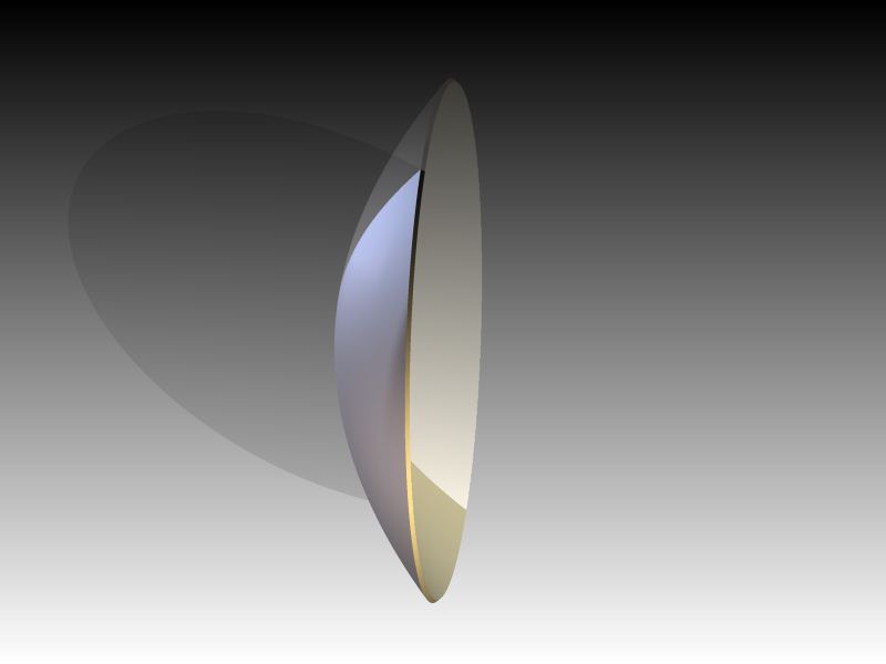

Se trata de dibujar una pantalla de antena parabólica de diámetro 500 mm y altura 100.
Como es natural para que la antena funcione bien la pantalla debe tener una curva parabólica perfecta de lo contrario no veremos nada en la tele.
Este ejercicio está pensado para Solid Edge o Inventor, ya que en SolidWorks es muy fácil pues este si dibuja parábolas (en NX es posible que también ya que dibuja cónicas pero no he sido capaz de entrar bien los parámetros), en Catia no tengo ni idea de lo que es capaz de hacer.

Bueno, ahora me vas a explicar donde esta el truco, porque no puede ser que sea tan fácil y me haya salido tan rápido. Tu seguro que "ocultas" algo :44 :44

Mondi, tengo una duda ¿has dibujado una parábola o has hecho un arco de circulo ?.

Ya decí­a yo que tení­a truco, es una revolución con un arco, pero me da en la nariz que no es idéntica a la tuya :44 :44

Tranquilo Ricardo, ya sabí­a yo que esto tení­a truco y me "olí­a" a gato encerrado. No, no me salen esas cotas y es evidente, es un arco y no una parábola.
¿Se puede dibujar con Inventor?, pues no te digo ni SI, ni NO, porque lo desconozco.

En Catia también es fácil, ya que da la posibilidad de hacer cónicas. Yo me he puesto a ello tomando el desayuno y esto es lo que me ha salido. Las cotas de referencia que das en el plano separadas 50 mm se me desví­an un poco en los decimales, pero supongo que será porque cada CAD hace los cálculos de una manera, porque mi boceto está totalmente restringido. Ahora voy a pensar un ratito cómo le digo a Solid Edge que me dibuje una curva que sea tangente a dos lí­neas en el infinito... A ver si soy capaz. Por cierto, muy interesante el ejercicio y un puno Ricardo. (Mondeo, a ti no te lo doy porque has hecho "trampas" :53 )
