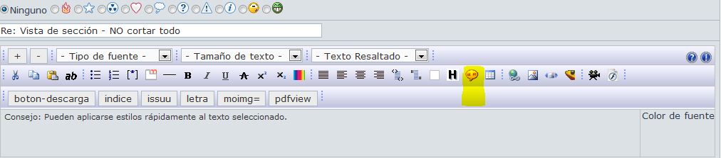

Hola Luman.
Luman escribió:
Como poneis lo de fuera de tema
Con el icono que marco en la imagen.
Última edición por Ricardo el Lun Nov 21, 2016 10:00 pm, editado 2 veces en total.
