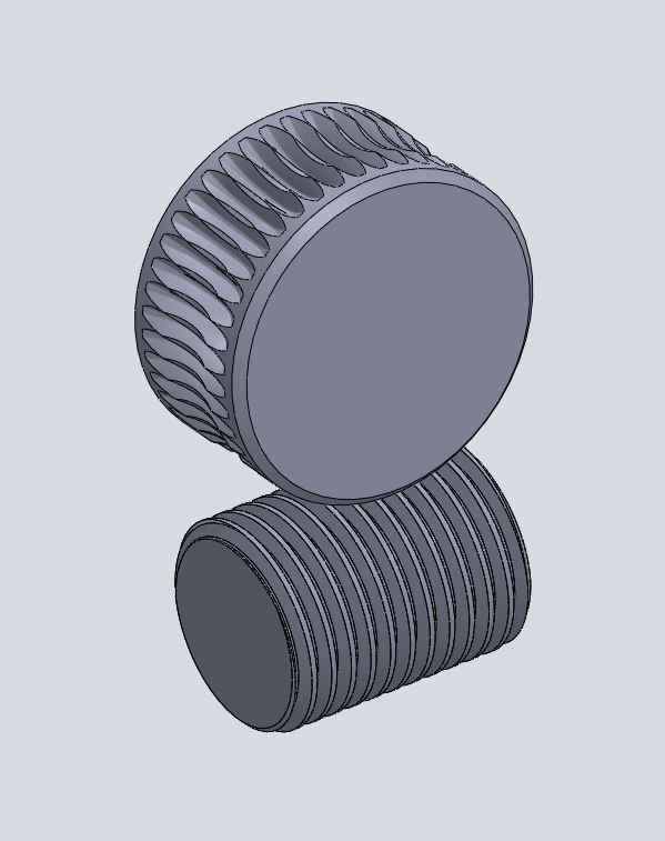

Según yo se, esto seria lo que sale con los datos que has propuesto.
Si te sirve, intentaría explicarte como lo he hecho
PD. El Piñón es algo mas dificil

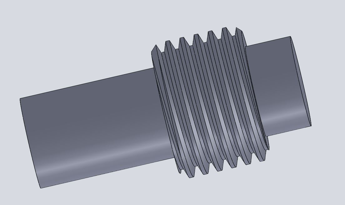

Una primera parte del tutorial, como dibujar el tornillo Sin Fin.
Ahora me pongo con la segunda parte, como dibujar la rueda helicoidal pareja del Sin Fin, creo que será un poco mas complicado.

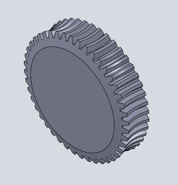

Bueno la rueda ya esta dibujada
Ahora hace falta explicar como lo he hecho, espero explicarme bien.

A ver que ya lo tengo por aquí....

Aquí está el tutorial de como dibujar la Rueda Helicoidal correspondiente al tornillo Sin Fin.
No lo he repasado mucho, así es que espero no haber cometido ningún error.
